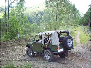

    Meu J originalmente é com capota de lona, mas recentemente comprei do nosso amigo Marcelo Luz, uma capota de fibra, a qual esta em reforma. Como meu veiculo nao tem ar condicionado, gostaria de colocar janelas laterais corrediças, para aliviar o calor. Vi na Murani, mas achei meio caro! Gostaria de saber se alguem tem algum par a venda, ou tenha alguma ideia para subistituir.
    Outra coisa, meu J é verde, tirando a preta que esquenta muito, que cor voçês dão ideia de cor para a capota?
    Miniaturas de Anexos Miniaturas de Anexos Vidro lateral trazeiro e Capota de Lona-trilha.jpg

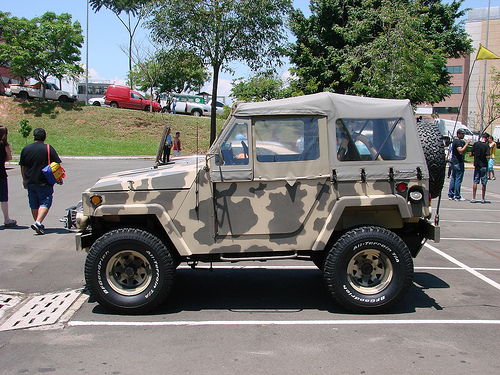

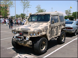

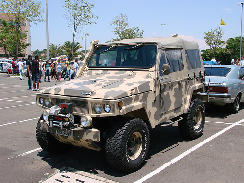

    Só p/ vc ter uma idéia; acho q , quando eu li algo sobre esse engesa, essa cor de fundo era bege iraque.
    Miniaturas de Anexos Miniaturas de Anexos Vidro lateral trazeiro e Capota de Lona-engesa423.jpg   Vidro lateral trazeiro e Capota de Lona-engesa424.jpg
