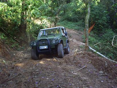

    Pessoal para finalizar este topico, levei a viatura para o mecanico que trocou a junta combinada e fez uma limpeza e solucionou o vazamento.
    Apos outra trilha houve vazamento na caixa de reduzida, resolvida com as dicas dadas no forum pelo Anderson BH (retentor Valeo).
    e concluindo aprovitei e coloquei calços nas molas trazeiras que elevaram o veiculo em 5 cm, resolvendo o problema da raspagem da roda trazeira na lataria (calços conseguidos pelo Sr Joao da sollo 4wd de SP).
    Concluindo:
    "Sou um cara feliz com meu J"

    Tá muito bonito teu Jota. Vai puxar muito colega daí.
