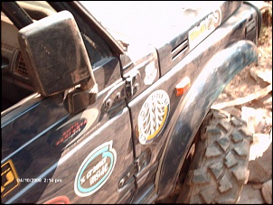

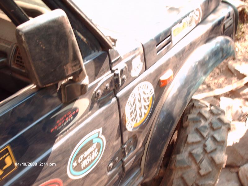

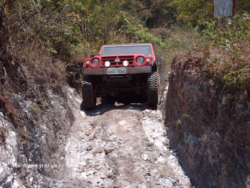

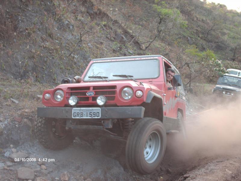

    Marcos e Leo, bom dia...e bom dia atodos companheiros....Pro barro, seja bem vindo!!!
    Bom com já conversamos várias vezes, eu só me dei bem o nosso tão amado J....e não do reclamar do XUD......os vizinho sim,, pois comprei meu J, radando e na volta do 3º encontro ele fez piti...e está no porão do prédio desde então...rssssss....ele não me deu mais dor de cabeça..só os vizinhos que me pedem pra desobstruir o porão, afinal de xud pra tdo quanto é canto....
    Desde maio estou rodando com o GM 151.....e só alegria...a ponto do mexanico ligar e me perguntar se havia acontecido algo...e aconteceu...nunca mais voltei lá pq n precisei...e olha q tenho feito trilhas médias/pesadas....o consumo e único ponto fraco, 5,2km/l no asfalto...
    mas como só uso em trilhas, dane-se...mas a satisfação de ter um motro de muito torque e jeep com está suspenção éum privilégio....no último sábado reboquei um samurai que quebrou o feixe de molas tr que quebrou t-case, que feche molas dt, que soltou eixo dt, que tombou.............. desdea a entrada da trilha até a saída...tinha q ver a kra dos donos de Vitara e Samurai....foi uma coraoção para o J..confesso que fiquei todo prosa....só se ouvia gente falando q falta de educação, que brutalidade, que ignorância, quero um desse, nunca vi nada assim....bastava olhar pram e via que tava rindo gual bobo...kkkkk
    Agora o mais importante, realmente usar o XUD é muito arriscado...não queremos largar o motor diesel e partir pro gasolina..mas a economia q eu fiz em manutenção, agoram invisto não diversão... lembre-se o mexanico sentou saudades de do meu $$$$, que até me ligou....
    ontem fui ao mexanico só para fazer confêrencia visual, e trocar uma amortecedor que travou e trocar o óleo do motor, pq já rodou mil km (em trilha) depois da retífica aí tem que trocar oleo e filtro...
    anexei algumas fotos pra vcs verem e o q passmos lá
    [ame]http://www.youtube.com/watch?v=12HAlJDeY2g[/ame]
    Miniaturas de Anexos Miniaturas de Anexos Muitas Duvidas sobre JPX ???????????????-batmam-04.10.08-017.jpg   Muitas Duvidas sobre JPX ???????????????-batmam-04.10.08-028.jpg   Muitas Duvidas sobre JPX ???????????????-img_0052-small.jpg   Muitas Duvidas sobre JPX ???????????????-batmam-04.10.08-032.jpg   Muitas Duvidas sobre JPX ???????????????-batmam-04.10.08-045.jpg
