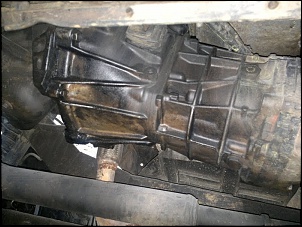

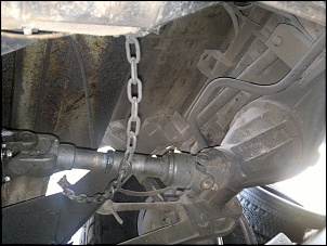

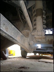

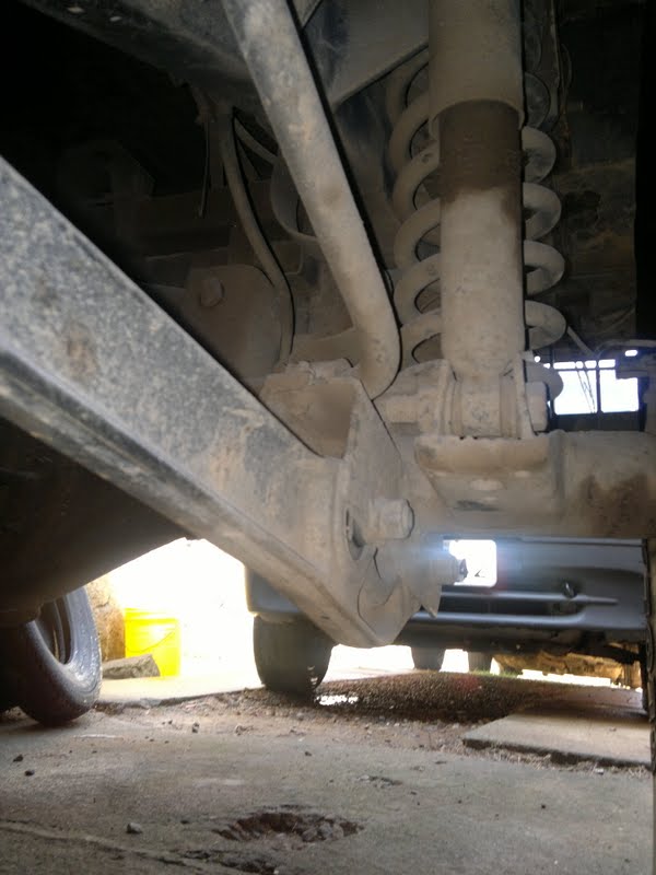

    mais umas fotos se precisar de mais umas especificas é só falar ok.
    Miniaturas de Anexos Miniaturas de Anexos Motor 3.0 da Hilux no JPX-pqaaaijryamlovmxpo36rhmtu_tdmchrnoueawuikd9vcidmwtthhkaste-w6rgfau8unavetjq-euox8sev1kjbvmsam1t1.jpg   Motor 3.0 da Hilux no JPX-pqaaaikeu_mhwjer-g6df7mpfhmfqslkyjyayardc05ej8d6uod1_hvpirfigrpkqkbvsiiychcba-elsunhogpmoamam1t1.jpg   Motor 3.0 da Hilux no JPX-pqaaaeb5ziplandwud-xhkygk5utaoodldrp0zdamqjrt7lijuggktgfauqaddolp5o0_ucc3x8q1zwhworp2w8l9bwam1t1.jpg   Motor 3.0 da Hilux no JPX-pqaaaadipvdsb1pprne9njqa96ndseqn-whtfnpxpp9svygfdexuqdfwzi2ppflznf_es1am1zp3wisddtur2nfkxdyam1t1.jpg

    Leo , que que está fazendo essse parafuso allen com bucha conica(parece da ponta de eixo flut ) entre os elos de sua mola ?
    Leo , a susp do Roman é panhard na frente e atrás . Os tensores longitudinais parecem no estilo de engesa.

    White, só no J do Roman que retiraram os triangulos. Abs.
