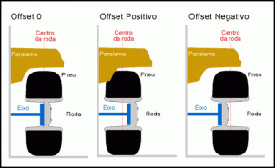

    qual a melhor roda aro 15 para colocar no jpx que nao pegue nos bracinhos.
    Moderador Avatar de gvogetta
    08/03/2003
    Curitiba/PR
    1,538
    Netto,

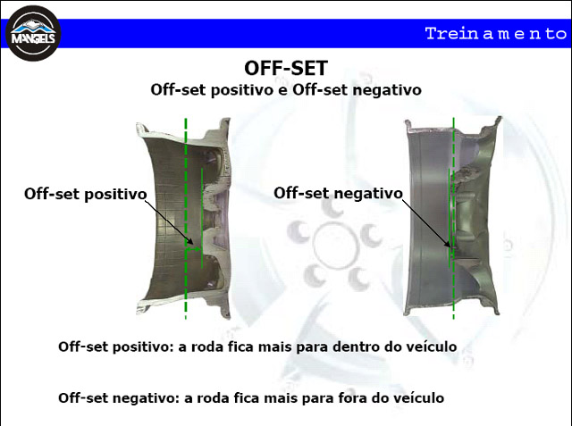

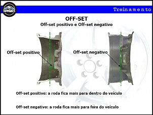

    Neste caso, para não haver "enrosco" não é o caso de se falar em modelo de roda mas em off-set da mesma. Qualquer modelo que colocar, se tiver off-set positivo, vai pegar em alguma coisa. Opte por rodas com off-set negativo, que "projetam" a roda mais "para fora" do veículo, o que evita enroscos...
    Não há uma receita "pronta" de off-set, pois dependerá da largura da tala que pretende usar (e claro, da largura do pneu), por isso será necessário calcular de acordo com o que você vai utilizar na viatura...
    Nas lojas especializadas eles saberão te indicar rodas apropriadas ou então encomendarão para você junto ao fabricante. A Mangels, por exemplo, produz diversos modelos de rodas com off-sets variados.
    Veja a figura abaixo para melhor entendimento sobre off-set:
    Abraço,
    Miniaturas de Anexos Miniaturas de Anexos rodas para jpx-offset_neg_pos.gif   rodas para jpx-off-set.jpg
