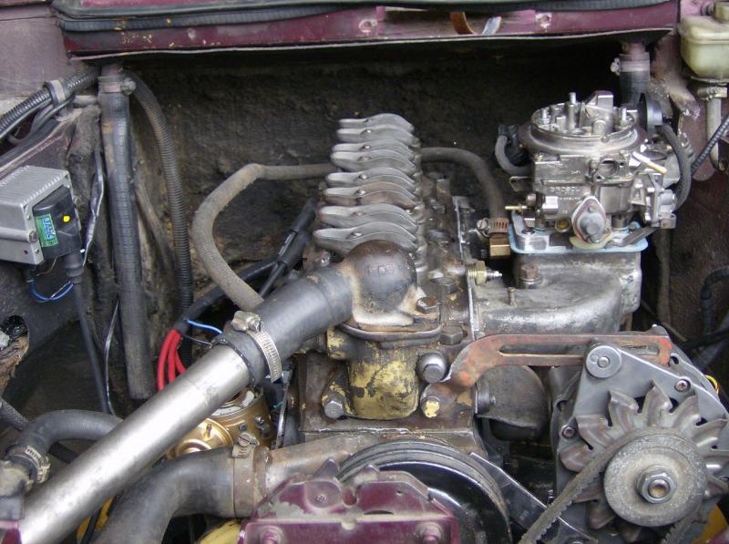

    Salve Fabinho!!!
    Boa sorte nessa empreitada.....se sua caixa for a Peugeot, a flange e mto simples de ser feita, e chapa de aço ou alumínio reta, praticamente e só fazer os furos nas posições corretas, mecânicos q fazem adaptações não teram dificuldades... mas será necessario trocar a ponta do piloto e colocar 1 de C10,qdo comprar seu motor GM151, compre com capa seca, volante de motor, embreagem completa e o arranque de C10....

    Miniaturas de Anexos Miniaturas de Anexos Ressuscitando mais um Jota-motor-gm-151-021.jpg   Ressuscitando mais um Jota-motor-gm-151-031.jpg   Ressuscitando mais um Jota-motor-gm-151-032.jpg   Ressuscitando mais um Jota-motor-gm-151-051.jpg
