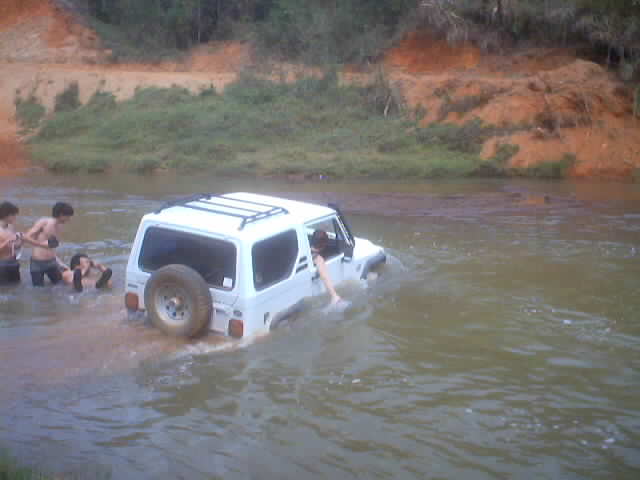

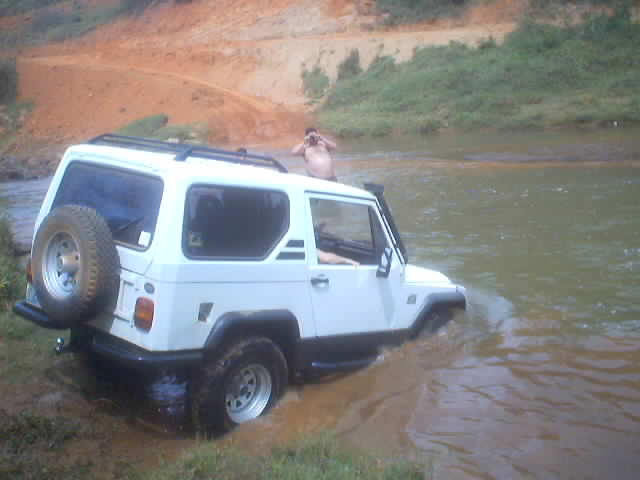

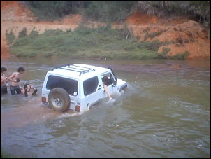

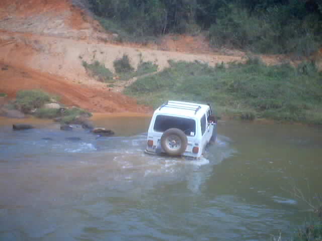

    Aqui só 3 da "bagaça" nova, lavando os pneus.
    Miniaturas de Anexos Miniaturas de Anexos -0068_163.jpg   -0084_171.jpg   -0085_100.jpg
