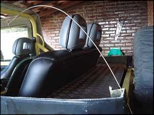

    olá amigo na boa apenas minha opinião ok!! acho que não ficaria legal até tenho uma foto de um jpx sem a parte de tras tenho uma foto exatamente o que vc quer fazer porém não achei fou procurar depois eu posto mais acho esquisito ..!! na minha opinião ou com capota total de fibra ou com de lona meio a meio acho estranho ..apenas minha opinião que com certeza é diferente de muito valeu!! abraços
    Miniaturas de Anexos Miniaturas de Anexos capota de fibra+lona?-204695667_bf1e998fb6.jpg
    Andre a ideia e quase nunga usar assim mas como e para uso misto cidade lazer eu tiro a parte da frente e a de traz ficando so a coluna sobre o St ant. c/ mais facilidade se localisar as fotos favor postar pois ambos temos a indeia mas ainda não completa obrigado

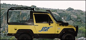

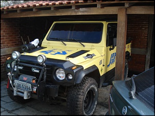

    cara nao é bem assim q deve ficar...andei mudando um poco a linha q sera a de corte, pretendo usar a capota como uma "estrutura" pra capota de lona mesmo...acho q é o melhor esquema...talvez eu use a capota de lona original até por cima da de fibra cortada.....pretendo usar isso pra "sanar" um poco os problemas de agua com a de lona, mantendo principalmente a estrutura em volta das portas de fibra, acho q usando assim em conjunto com a lona, a lona deve ficar bem esticada e com uma boa "borda" de proteção onde normalmente entra agua....se tiver essa outra foto ai pra mandar, ajuda...
    hoje é domingao, só esperando o sagrado autoesporte dai depois vou pra garagem "brincar" mais na capota dai vou mandar as fotos, por inquanto uma breve "foto-tosca-montagem-previa de insanidade de previsao do futuro do meu jota"...rsrs

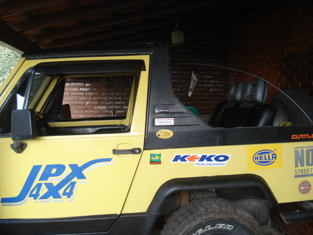

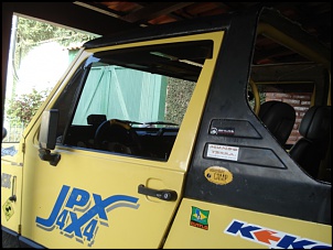

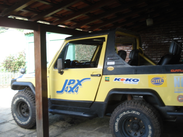

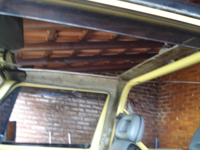

    bom...cortei a bagaça...rsrs nao é tao dificil...usei uma serra ticotico dessas hobby e cortou na moral....só no teto q tem as armações de ferro q requer uma serra pra aço....agora falta lixar pra dar um acabamento e depois pintar de preto fosco, agora uma duvida q talvez leogc posso ajudar, a capota original de lona, ela fica digamos "folgada" no jota? digo isso pq imagino usar agora uma capota original de lona, mais nao se se vai fechar direito, minha ideia é deixa ela bem esticada mesmo.....mais nao sei se chega a fechar assim.....
    vai umas fotos agora, só apoiei a capota no jipe pra ver como ficaria....
    a atlantida 4x4 tem capotas pra jota tb...alguem sabe o preço?!
    vlwww
    Miniaturas de Anexos Miniaturas de Anexos capota de fibra+lona?-dsc02896.jpg   capota de fibra+lona?-dsc02895.jpg   capota de fibra+lona?-dsc02894.jpg   capota de fibra+lona?-dsc02892.jpg   capota de fibra+lona?-dsc02893.jpg

    mais algumas....
    Miniaturas de Anexos Miniaturas de Anexos capota de fibra+lona?-dsc02897.jpg   capota de fibra+lona?-dsc02889.jpg   capota de fibra+lona?-dsc02887.jpg   capota de fibra+lona?-dsc02884.jpg   capota de fibra+lona?-dsc02883.jpg

    Fala locomeubr,
    muito louca sua capota....tá ficando bom.

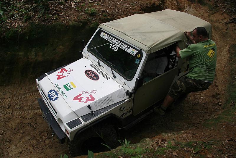

    em relação a capota de lona, ela fica esticadinha...mas o maior problema é o encaixe no parabrisa (que é diferente) e a estrutura de ferro por baixo da capota....segue uma foto....
    uma sugestão para a parte de trás, colocar uns pedaços rígidos de encaixe...que vc pudesse tirar quando quisesse...que nem os wrangler novos (igual essa da foto abaixo)...

    fala! po tu nao tem ai uma foto superior do parabrisa sem a capota? pra eu ver como é esse esquema q segura ele?? cara esse esquema dos wranglers novos é irado, o q to vendo aki seria talvez fazer esse esquema na frente e a trazeira em lona só...até pq ja to fazendo em paralelo tb um console de teto pra frente, dai daria até pra fazer esse esquema tipo "targa" como nos wranglers novos...vamos ver...rs hoje ainda vou dar mais uma moral la...
    vlwwww
