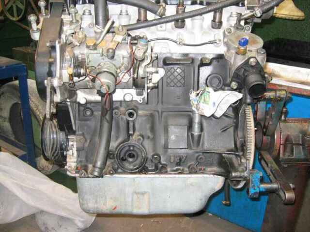

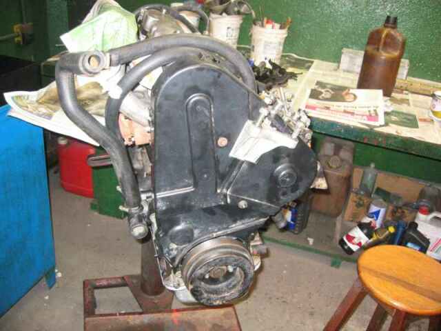

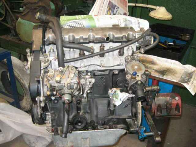

    PessoALL,
    Peguei ontem a viatura com motor ZERADO! Ficou outro carro, ate a trepidação melhorou, o barulho do XUD agora é outro, quando em marcha lenta quase nao vibra, tb aproveitei para trocar as arruelas e buchas do cambio, ficou super macio (como dizem em SP, parecendo manteiga).
    Agora estou amaciando o motor, daqui a 1000Km tenho que voltar la para troca de oleo e reaperto.
    Vejam abaixo algumas fotos do motor antes de coloca-lo na viatura!
    Miniaturas de Anexos Miniaturas de Anexos Mecanicos de JPX em SP - Capital-img_0083.jpg   Mecanicos de JPX em SP - Capital-img_0082.jpg   Mecanicos de JPX em SP - Capital-img_0081.jpg   Mecanicos de JPX em SP - Capital-img_0079.jpg

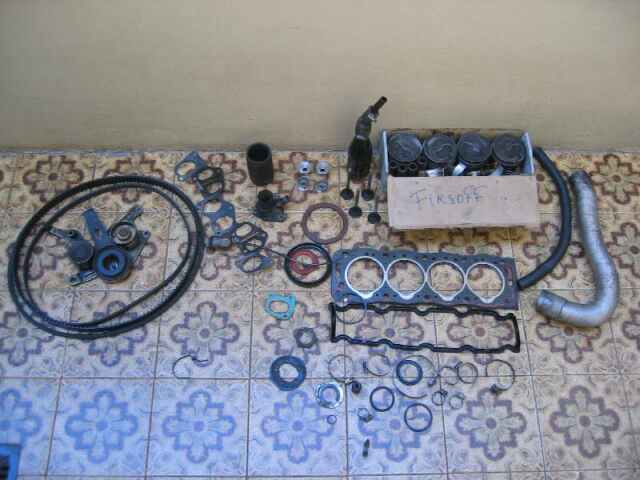

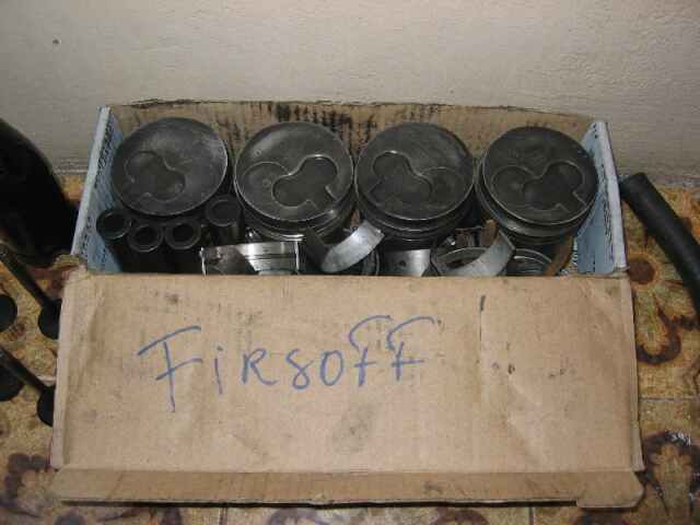

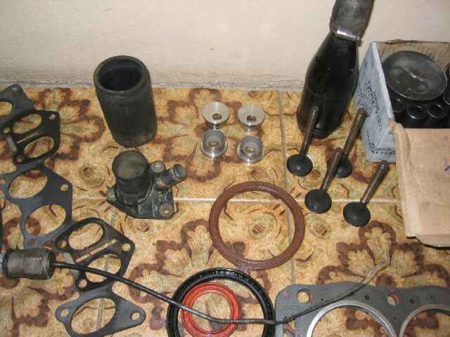

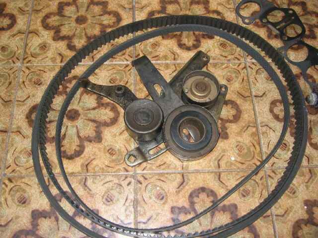

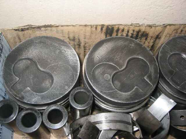

    Caros,
    Como prometi, passo meu feedback sobre a Firsoff:
    1) Como mecanicos - Excelentes
    2) Conhecimento - Excelentes
    3) Preços - Razoaveis (R$32,00 a hora)
    4) Garantia sobre os servicos prestados - PESSIMOS
    Agora explico o motivo do item 4.
    Como vcs ja devem ter lido, mandei abrir meu motor devido a uma gambiarra feita pelo antigo dono, resumindo, troquei quase tudo!! (abaixo colocarei as fotos das peças trocadas), depois de montado o motor, comecou a misturar oleo na agua do radiador, eles prontamente desmontaram o motor na caça do defeito, nao era junta de cabeçote, nao era cabeçote (eu tinha trocado, pois o meu estava muito plainado), nao era o bloco (todas as peças foram enviadas para ensaio), na hora da montagem, minha surpresa, eles me ligaram passando uma relacao de peças pra EU COMPRAR!!! Dai eu perguntei e a garantia???? Eles me falaram que nao iriam cobrar a mão de obra, mas as peças eu teria que comprar, fiquei pasmo!!
    Sem discutir, liguei para o Cesar da Torque Maximo, que tinha me fornecido o material (excelente pessoa e super profissional, recomendo sem nenhuma duvida), expliquei para ele o ocorrido, ele nao teve duvidas, mandou as peças para a Firsof falando, eu nao vou perder um cliente por causa de algumas peças , fiquei super feliz!! (com o Cesar é claro).
    No dia que fui buscar o carro, apos eles terem testados por mais de 1 semana (rodaram quase 100km testando) outra conta, agora de R$690,00, me cobrando entre oleo(8 litros), filtro(2), liquido do radiador (4l), etc... e tb a mão de obra de limpeza do radiador fiquei puto, eu falei para ele, porque o radiador esta sujo?? ou foi por problemas na montagem ou por problemas de peças, as peças que testamos nao esta com problemas certo??, resumindo, no final ele me falou que o problema estava no trocador de calor, que eles mesmos pediram para trocar, como esta peça não existe nova, foi comprada uma usada, que tinha defeito (a minha que eles trocaram estava boa, tanto que hoje meu motor esta rodando, rodei mais de 500Km, sem problemas), sabendo finalmente que o problema era de uma peça, liguei novamente para o Cesar da Torque Maximo, voltando a explicar o ocorrido, ele me tranquilizou, pediu apenas para passar um faz das peças que ele conversaria com o Vitor e como Wladimir Firsoff.
    Acho que me prolonguei demais!! foi apenas um desabafo, pois eles são excelentes mecanicos, mas na parte de garantia eles pecam e muito!!
    []s rodando de motor novo!!
    Miniaturas de Anexos Miniaturas de Anexos Mecanicos de JPX em SP - Capital-101_0111.jpg   Mecanicos de JPX em SP - Capital-101_0116.jpg   Mecanicos de JPX em SP - Capital-101_0114.jpg   Mecanicos de JPX em SP - Capital-101_0113.jpg   Mecanicos de JPX em SP - Capital-101_0112.jpg
