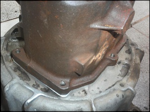

    Reativando o topico, pessoal eu tive conversando com um pessoal que colocaram o câmbio do chevette no jpx, disseram que ficou muito bom, eles usaram a capa seca do jpx com câmbio clark 2215, e eu aproveitei e medi a carcaça do câmbio do chevette com a capa seca citada e deu certinho, observem a foto da capa seca neste link :
    Depois vou postar a foto da carcaça do câmbio preso na capa seca.

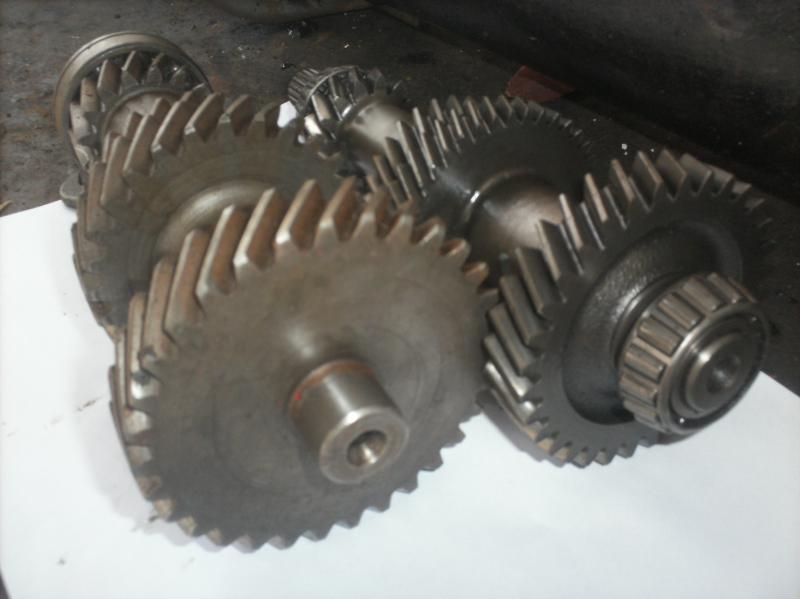

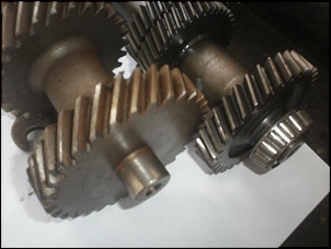

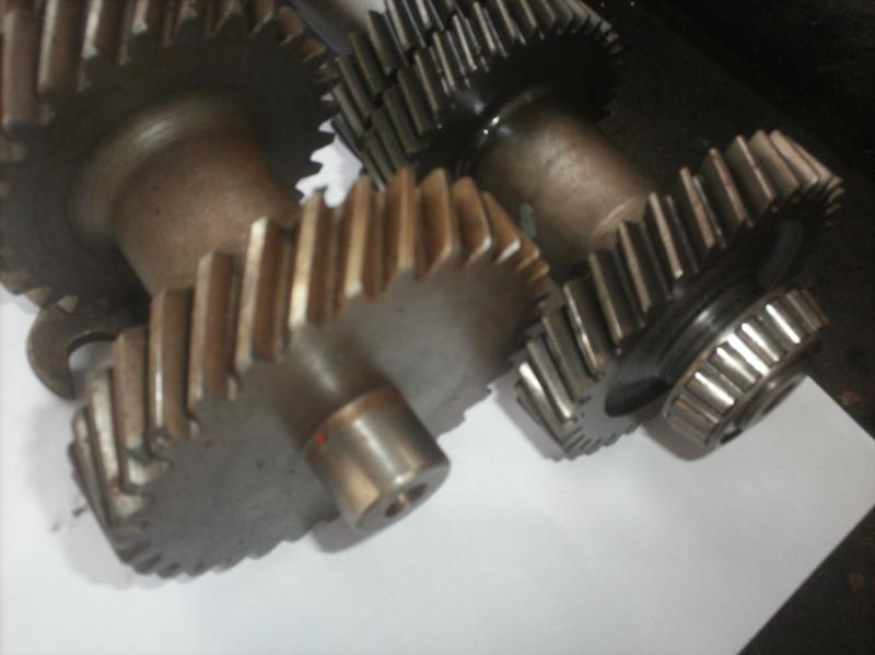

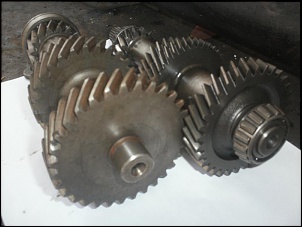

    Pessoal hoje eu consegui fotos para vocês verificarem a questão da capa seca jpx no câmbio chevette, vejam só a carcaça do câmbio do chevette cabe certinho na capa seca do jpx (com câmbio clark). Aproveitem e olhem as fotos da diferença do carretel do cambio peugeot com o cambio do chevette, o cambio do chevette e bem mais parrudo que o cambio peugeot (o carretel do chevette e o maior que não tem rolamento).
    Miniaturas de Anexos Miniaturas de Anexos Cambio de Chevette no Jota-000_0005_01.jpg   Cambio de Chevette no Jota-000_0006_00.jpg   Cambio de Chevette no Jota-000_0008_00.jpg   Cambio de Chevette no Jota-000_0009_00.jpg

    Mas como fica pra acoplar o cambio do chevete na reduzida do Jota?
    Citação Postado originalmente por zegotinhacpv Ver Post
    Bom, eu sei que não e dificil, acho que ultilizando o kit da reduzida willys seria somente refurar a chapa que segura a reduzida do jpx. Mas certamente eu nunca fiz o serviço então essa ideia citada acima seria uma teoria.
