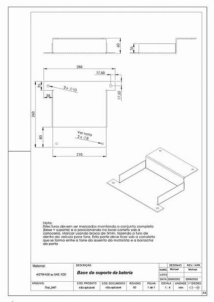

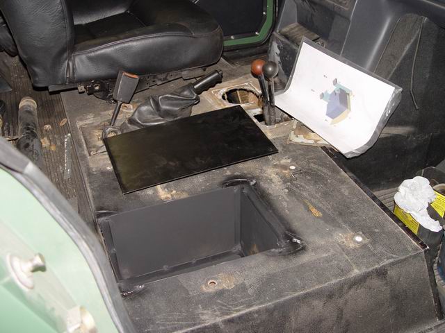

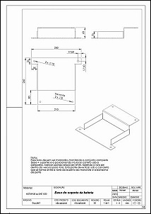

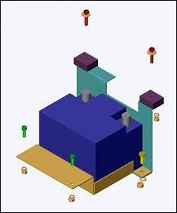

    João,
    Seguem alguns desenhos e também fotos de um suporte de bateria (um tanto mal feito) sob o banco do Jota. Talvez te ajudem com alguma idéia...
    Abraço,
    Miniaturas de Anexos Miniaturas de Anexos -dsc01806.jpg   -dsc01807.jpg   -sbat1.jpg   -sup_bat1.jpg   -sup_bat2.jpg

    Getúlio
    Essa foto da caixa embaixo do banco fica parecida com a da bateria da defender.Mas , no nosso Jota tem um abafador de ruído bem ali.
    Do lado do motorista até cabe mesmo , mas , notei que tem uns reforços de carroceria (tubo retangular), bem ali.
    Será que não poderia ser por baixo da carroceria, uma de baixa manutenção?
