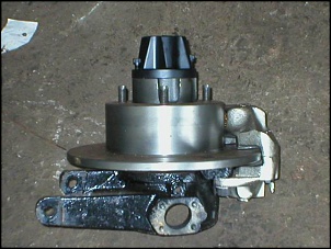

    Caros Amigos,
    Lembrei agora que o Marcelo da Tecno Diesel (antiga Veidiesel) de Pouso Alegre MG está comercializando e instalando um Kit que substitui os munhões dianteiros eliminando de vez o problema dos freios originais (custo e disponibilidade de peças, que passam a ser todas nacionais) e ainda resolve outros problemas relativos ao munhão como folgas e rolamentos (que também são bem caros). Este kit incorpora ainda a possibilidade de usar roda livre (AVM).
    Seguem abaixo as fotos do conjunto...
    Contatos para orçamento e detalhes devem ser feitos com o Marcelo através do e-mail: tecno.diesel@uol.com.br
    Grande abraço,
    Miniaturas de Anexos Miniaturas de Anexos JPX - Freios-munh_o_02.jpg   JPX - Freios-munh_o_01.jpg
