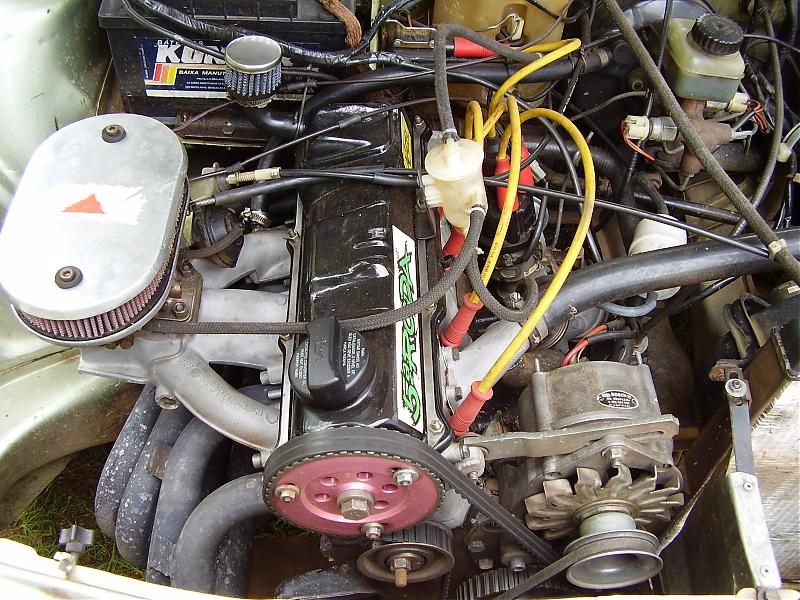

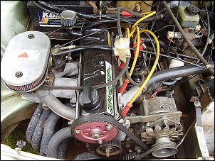

    tambem tenho um jota ( picape ) andei fazendo varias alterações na parte de refrigeração do motor .
    1°- coisa que fiz foi tirar o radiador do ar condicionado e o compressor para melhorar o fluxo de ar no radiador e no cofre do motor , ( no meu caso o ar estava sem gas e eu nao quero perder potencia do motor ) .
    2°- foi eliminar aquelas duas mangueiras de recirculação de água , uma sai debaixo do termostato da temperatura da água ao lado da valvula termostatica . tampei o caninho com solda . o outro fica um caninho de metal ao lado do coletor de escapamento do lado direito , é só puxar o cano que é preso sob pequena pressão e colocar um tampao 20,1 mm do motor ap .foto 2
    3°- troquei a caixa de entrada de água (pastica de R$85,00 ) pela entrada de água da bomba ´dgua ap antigo (aluminio) os aps novos são de plastico o de aluminio aguenta temperatura e aperto no bloco . é só nivelar e refazer os dois furos na posicao mais apropriada . coloquei 2 parafusos (prisioneiros) .
    4°- fabricaçao de uma uniao para a mangueira original jpx para a do ap , a do ap é um pouco menor o diametro ,é no meio da uniao tem uma saida de outra mangueira mais fina para o reservatorio de expansao . obs : o torneiro me cobrou 50,00 de mão de obra e material . ficou muito bom .
    5° - o retorno de óleo da turbina tem um angulo muito fraco ,por exemplo se o carro estiver parado numa descida em um sinal de transito por exemplo o oleo vai ter dificuldade de circular devido o angulo menor que 20 graus o que nao é admissivel podendo produzir vazamento de oleo pelo lado da turbina (quente) e do compressor (frio).
    todos já sabem que esse motor originalmente nao tinha turbo , e que adaptado aqui no BRASIl e um dos erros dos engenheiros da jpx na minha opiniao foi aproveitar um bujao do lado esquerdo do bloco pra fazer o retorno de oleo da turbina , vc já deve ter observado que o duto de alimentação e fino até a turbina , e o retorno de oleo é uma mangueira bem mais larga , isso porque a bomba de oleo manda com certa pressao até a turbina , lubrifica e desce por gravidade até o carter ( do modo jpx o angulo é muito pequeno forçando retorno de oleo e atrapalhando assim a velocidade de circulaçao e lubrificaçao da turbina .
    no meu caso eu fiz um retorno no carter , coisa simples e funcional ,ou seja aumentou muito o angulo de retorno aumentando a vida util desta .
    isso muito comum na instaçao de turbo no motores ap , retorno no carter. no meu caso custou R$ 39,00 a solda amarela no carter com a curva de 45° mais a mangueira . obs: (levei o carter fora do bloco p/soldar).
    6°- menos de uma quarta parte da energia calorifica desenvolvida num motor é convertida en trabalho útil. o calor restante deve ser dissipado para nenhum dos componentes do motor aqueça a ponto de deixar de funcionar . quando se pisa a fundo no acelerador cerca de 36 % do calor desaparecem pelo sistema de escapamento ,cerca de 7% devido a atritos internos e no aquecimento e circulação do oleo lubrificante e 33% dissipam -se no sistema de resfriamento .
    entao , vou alargar a chapa traseira da turbina e substituir o cano de escapamento do jota por um de maior diametro assim vai reduzir a contra pressao dos gases.
    ex: instalei um dimensinado 4x1 no meu passat ap e como resultado , maior performance , e nao se alterava muito a temperatura nem ne subindo uma serra a 4.800 rpm . uma fotinha ap 1.6 alcool comando do 2.0 bobina MI .
    o levantamento da cabine tambem é uma excelente alternativa para melhorar a circulaçao do ar quente no cofre do motor.
    Bom outras mudanças estarei postando aqui pro pessoal , e lembrando que não é a valvula termostatica que faz o motor esquentar ( o motor deve trabalhar sempre aquecido entre 80° c- 88° c dependendo do modelo, e com um tampão de pressao regulado pelo fabricante pois 0,5kg/cm quadrado , água ferverá apenas depois de atingir 112° c ao nivel do mar . o seu ponto de ebuliçao descerá cerca 1,1° c por 300 m na altitude .
    desculpa ter saido um pouco fora da sua proposta angelo , mas dá pra ver que aquecimento se ocorrer é só nos modelos orginais da jpx .
    Miniaturas de Anexos Miniaturas de Anexos Quase joteiro pedindo dicas-1.6-aspirado.jpg   Quase joteiro pedindo dicas-p1300025.jpg

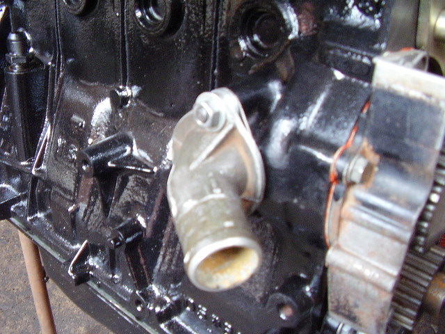

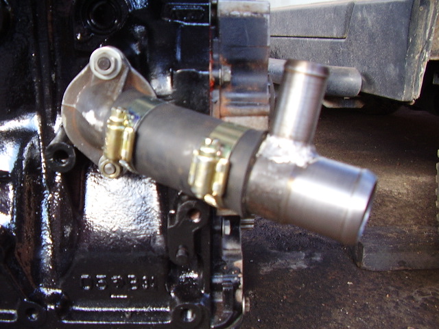

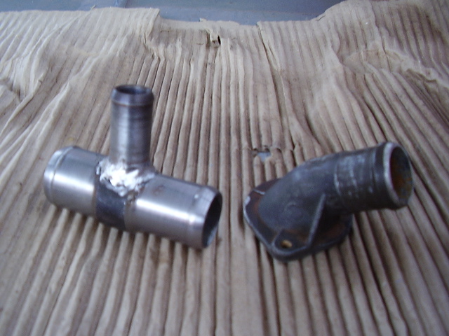

    3°- troquei a caixa de entrada de água (plastica de R$85,00 ) pela entrada de água da bomba ´dgua ap antigo (aluminio) os aps novos são de plastico o de aluminio aguenta temperatura e aperto no bloco . é só nivelar e refazer os dois furos na posicao mais apropriada . coloquei 2 parafusos (prisioneiros) .
    Miniaturas de Anexos Miniaturas de Anexos Quase joteiro pedindo dicas-p1300028.jpg   Quase joteiro pedindo dicas-p1310046.jpg   Quase joteiro pedindo dicas-p1310048.jpg   Quase joteiro pedindo dicas-p1310049.jpg   Quase joteiro pedindo dicas-p1300027.jpg
