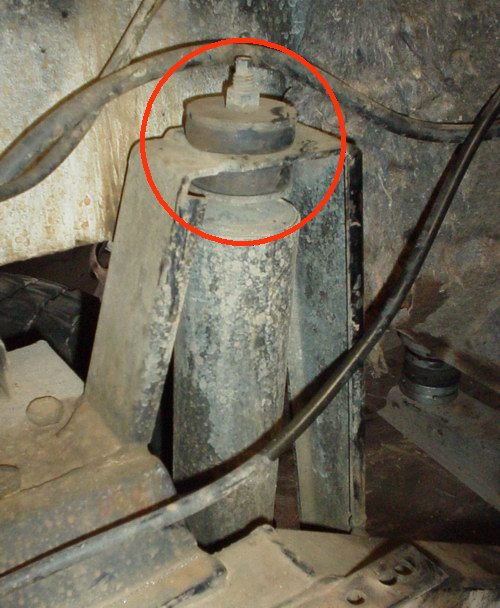

    Caros amigos Joteiros,
    Tenho um amigo aqui em Bauru-SP que tem um JPX e está precisando trocar as buchas dos amortecedores de sua viatura.
    Pergunto:
    Existe alguma coisa no mercado?
    Alguem já adaptou alguma outra não original?

    Caro Gustavo,
    Explique melhor que buchas são essas... Não seriam aqueles calços de fixação em borracha, em forma de disco que vão nas extremidades do amortecedor, entre as arruelas de metal de fixação do amortecedor? (Veja foto)...
    Se forem estas, estas peças são difíceis de achar avulsas, pois são fornecidas junto com os amortecedores (Nakata). Talvez o pessoal da Torque Máximo ou Automix os tenha. Caso não ache os originais, experimente procurar em lojas especializadas em peças de borracha, normalmente eles tem peças similares que podem ser usadas com alguma adaptação.

    Comprei ha pouco tempo na Automix.
    São de PU(amarelhinhas)

    Já encomendei um jogo como Michel...
