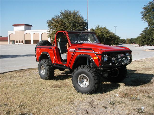

    Não sou mecânico, mas nos anos 80 teve uma febre enorme de Chevette com motor 4.1, inclusive a oficina mecânica que eu usava em Santo André (SP) fazia pelo menos Chevettes 4.1 por mês. Me lembro que a receita implicava me mexer na parede corta-fogo, mas não era nada radical. O problema maior eram os donos que não queriam gastar com mudanças na suspensão e freios. Porisso não deveria ser tão problemático encaixar um 4.1 num Jota. Mas posso estar enganado ...
    E para quem sonha com um JV8, este é uma picape Bronco 1974 302 V8, que o dono tranformou para rock crawling. Tirando a injeção eletrônica, o resto da mecânica é comum aos Galaxie/Landau daqui, inclusive o câmbio é o C4 (autos de passeio).
