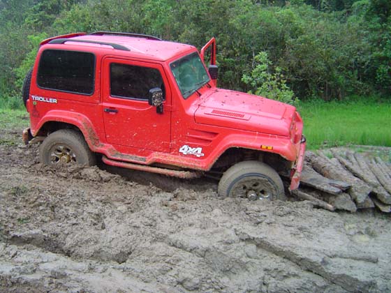

    Ricardo,
    80 cm é sem snorkel onde a entrada de ar fica logo acima da caixa de roda dianteira, aquele buraco na lateral é a entrada de ar.
    Com certeza com snorkel, ele fica com 190 cm

    Acho que está na área de download
    a entrada de ar do troller é no "buraco" superior da foto
