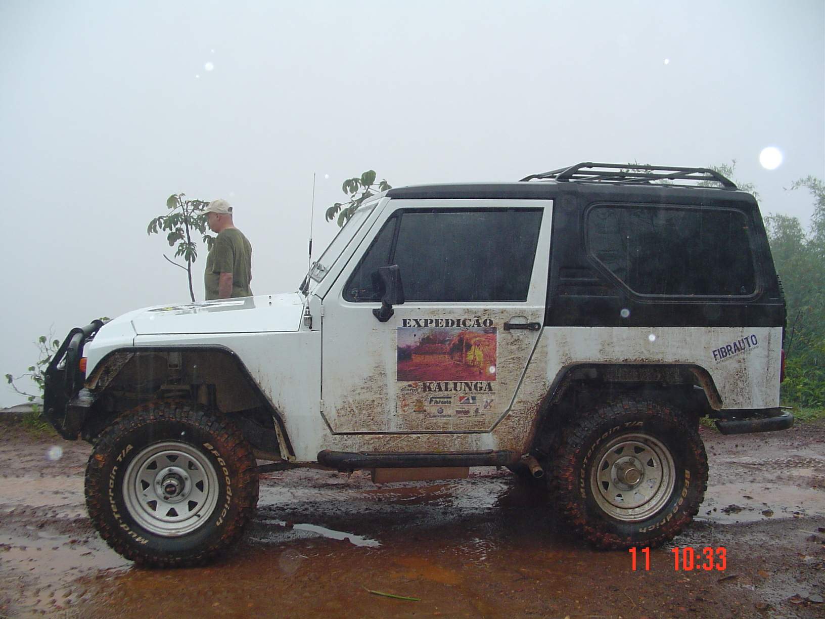

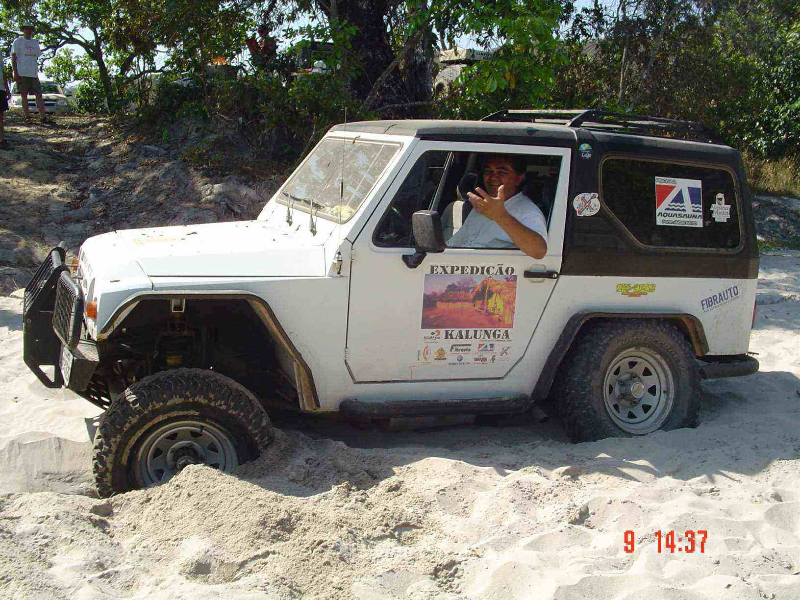

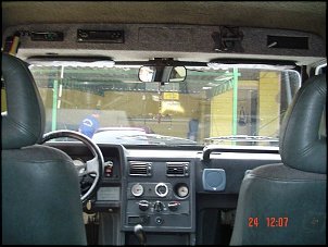

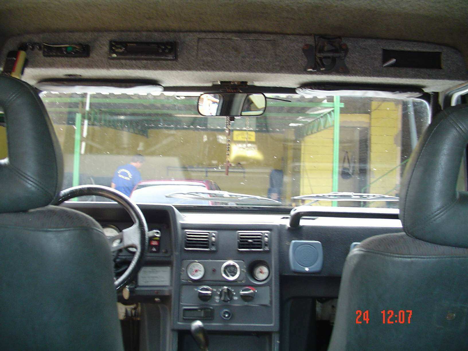

    Cigano, coloquei um rack no meu jota. veja fotos.
    Miniaturas de Anexos Miniaturas de Anexos Antena PY !!!! Onde fixar?????-dsc01779_180.jpg   Antena PY !!!! Onde fixar?????-dsc01630_156.jpg   Antena PY !!!! Onde fixar?????-dsc01629_933.jpg
    BLZ amigo Celso!!!! Chique o seu J heim??? Seguinte irmão!! Era isso mesmo que tava pensando em fazer no meu. Teria como informar as medidas, e principalmente como foi fixado o seu ???? Estive olhando e parece tão fragil aquele pedaço de lata que vai de fora a fora na testa do J... por cima do parabrisa... foi alí que vc. fixou o seu???? Tô meio perdido rapá!!!! Se tiver qualquer dica será muito bem vinda ok??

    Cigano, meu rack foi fixado naquele pedaço de lata que vai cima do parbrisa sim, e principalmente acima da borracha da porta (a parte de tras).
    Quanto as medidas, acho melhor vc fazer um molde de papelão e depois cartar o madeirite e colar o carpete, pois a curva da parte da frente não conseguirei medir adequadamente.

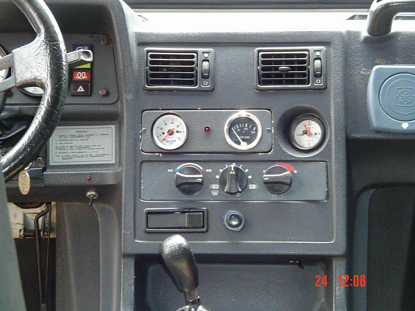

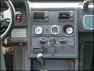

    Realmente, teu J está uma beleza. Gostei da localização dos mostradores de pressão de óleo e temperatura do motor e também daquele relojinho de horas. Ficou mto. legal. Parabéns.

    Cigano, acho que nesta foto da para voce ver a antena do PX.
    Miniaturas de Anexos Miniaturas de Anexos Antena PY !!!! Onde fixar?????-dsc01624_768.jpg
    Local da antena PY
