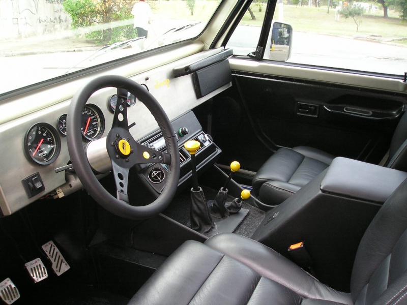

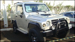

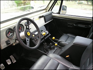

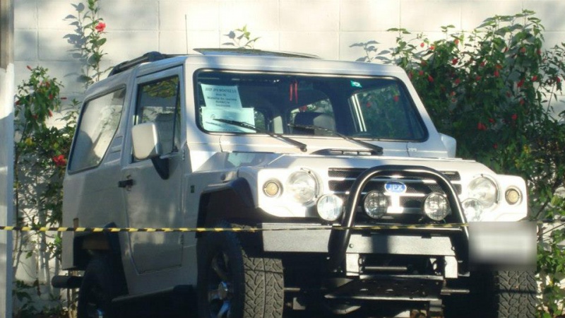

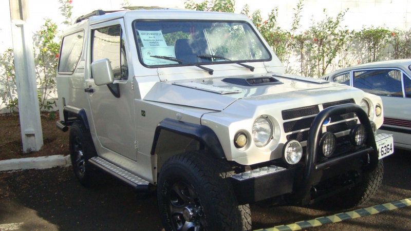

    JPX MONTEZ cor branco perolizado.Ele foi totalmente restaurado com o serviço finalizado em 2006.
    Foi materia da revista 4x4 & Cia, edição n° 159, outubro de 2006.
    A restauração foi feita em oficina especializada de São Paulo, com a supervisão do proprietario do jipe na época que é engenheiro da embraer.
    Foi colocado motor VW AP 2.0 gasolina zero Km, com injeção eletronica comprado na concessionaria(existe nota fiscal) cambio clarck 2205 de cinco marchas. Aclopado a confiavel caixa de transferencia do jipe willis. A embreagem é hidraulica e ar condicionado do bandeirante. Trio eletrico e teto solar da fiat strada, alarme com controle remoto, rastreador e bloqueador via satelite, bancos em couro, painel em aço inox, toda parte eletrica foi refeita e funcionando perfeitamente.As rodas sao de liga - leve do troller com pneus scorpion 255/75 R 15 e estao novos, possui engate "G" do exercito. Todo restauração foi documentada em fotografias que estao em um cd -rom.
    Frederico, segue as fotos e a ficha que voce me pediu, acho que voce ira gostar. um abraço.

    Vladmir, realmente, linda a viatura.
    Uma dúvida... Rodas de Troller, está com Seis furos? Neste caso trocou tambem o eixo para Dana?
    Parece que está sem quebra sol, se estiver, providencie um, pois isso é uma das coisas que dá multa.
    No mais... está tão bela quanto uma zero km.
    Parabens!!!!

    Esse jipe é muito bonito! É da mesma safra do meu, pertenceu à PM/MG. Teria como por algumas fotos do teto solar? Dele aberto, fechado, interno e externo? Ganhei um teto solar elétrico do omega mas desisti de por, é um trambolho muito grande, daí me disseram que da fiat fica bom. Grato.
