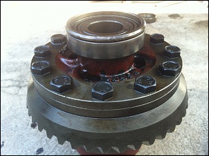

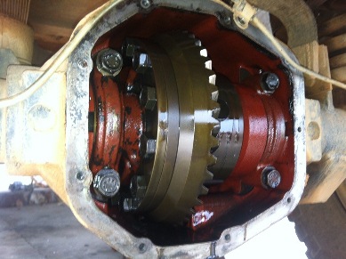

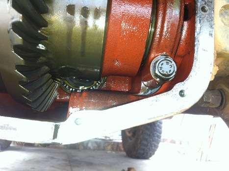

    Apenas a titulo de curiosidade...ontem desmontei o diferencial traseiro do meu jota e ele não possui aquele sistema com porca de regulagem e "aranha". Pelo que entendi, o ajuste é feito por dois espaçadores, sendo um em cada rolamento.
    Vejam nas fotos abaixo. É totalmente do sistema com aranha e, ao que parece, não foi modificado, deve ser uma versão diferente de eixo.
    abs.

    Wander, Esse sistema é similar a dos dif Dana e se não me engano foi alterado pela JPX nos Jotas mais novos após 1998, sendo assim os mecanicos de Belo Horizonte copiaram e fizeram esta arruela de encosto para tirar a arranha, porca e a folga.
    Eu mesmo mandei fazer em um Jota que eu tinha original 95, que fez foi o Rogerinho da Rogerio Motors na Av. Brigadeiro Eduardo gomes em BH, ficou show.
