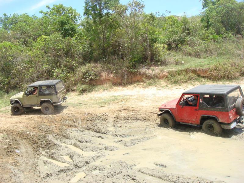

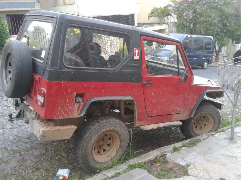

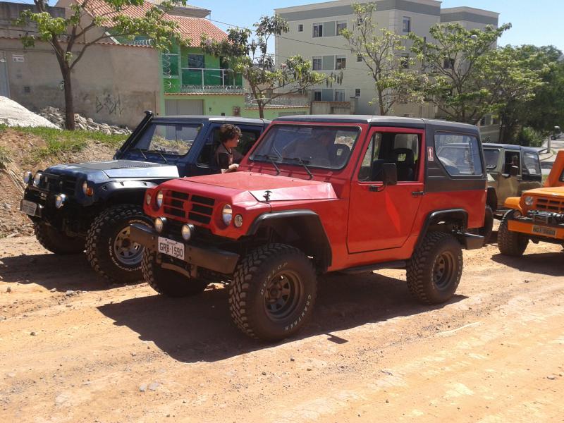

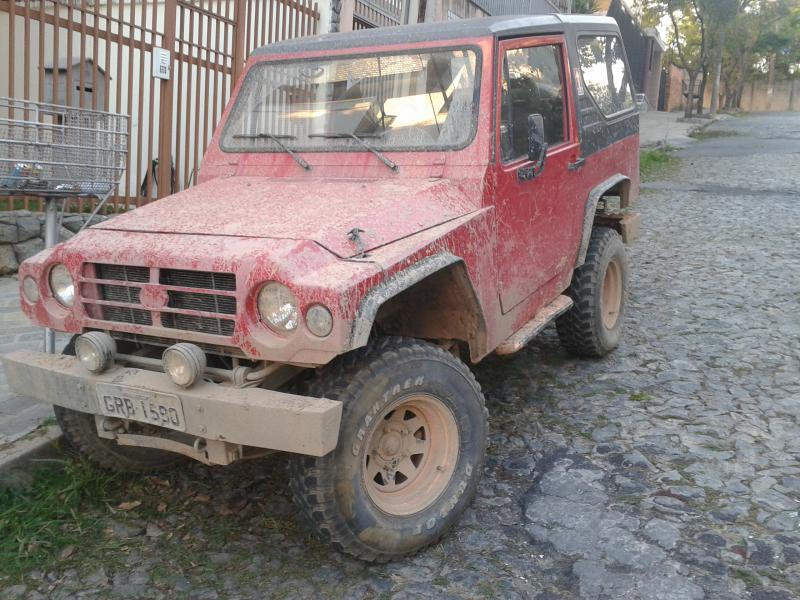

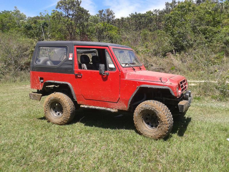

Querem saber como ficou o motor Iveco no J?
Hoje vou usar o velho ditado "uma imagem vale mais que mil palavras"
Anexo 378466Anexo 378467Anexo 378468Anexo 378469
