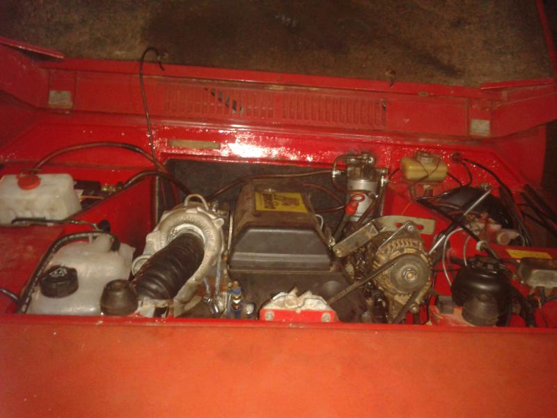

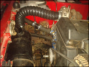

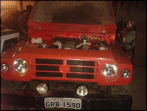

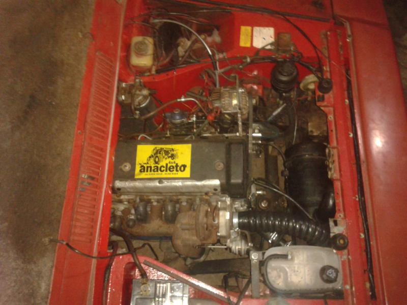

    Motor Iveco 2.8 Turbo-jiveco-13-.jpgMotor Iveco 2.8 Turbo-jiveco-20-.jpgMotor Iveco 2.8 Turbo-jiveco-16-.jpgMotor Iveco 2.8 Turbo-jiveco-18-.jpgMotor Iveco 2.8 Turbo-jiveco-19-.jpg
    A notícia é boa...............................hoje o J'Iveco já veio passear em casa.
    Hoje terminamos a adptação propiamente dita, agora vamos para os ajustes, na primeira volta no quarteirão já passou confiança, sendo assim arrisquei vir embora com ele. Minha precupação era com a embreagem, mas somente o colar que ta cantando, não patinou. Amanha vou tentar fazer a descarga e Segunda uns poucos detalhes de elétrica, parece que e só aterramento. Terça volta para resolver o problema do colar e trocar todas as buchas da supensão.

    Rodei uns 60km com ele, mas como já era sabido, a embreagem precisará de alguma adequação, a suspensão não arriou muito, acho que nçao será necssário fazer nada.....o motor é muito forte, mas isso eu já sabia, pois tenho 2 Ducatos que usa o mesmo motor...o próximo passa que será alongar os eixos, ou coloco relação intermediária no Carraro ou faço hibrido (carraro bolas do Dana 44) e mudo as pontas dos eixos dianteiros para receber a homocinética similar a do J, mas que se ache nas casas de peças comuns, sendo a segunda opção que mais me interessa, inclusive já estou em contato comDanilo da Casa da Transmissão 4x4 que foi muito bem indicado.

    Agora já posso afirmar que realmente ficou muito bom esse motor no J.......rodei no fds com ele e adorei, atendeu todas asminhas expectativas...agora tô na fase dos ajustes....já coloquei pneus Dunlop Mud 31", amanhão já vou ao Detran cadastrar nº do motor.
    Hoje comprei um caixa de Chevette JR 1.0, Clarck 2205F para usar com relação 10x41, agora vamos trabalhar no chão essa adptação, já tenho câmbio e a redução do J na oficina, amanhã vou levar o motor e partir p nova empreitada.
