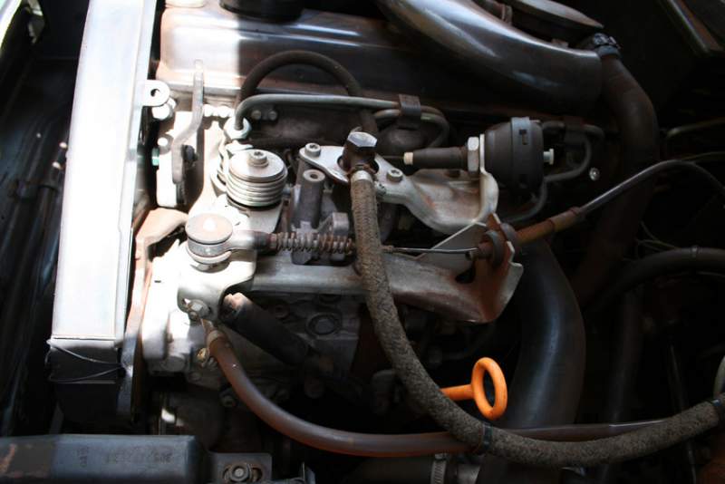

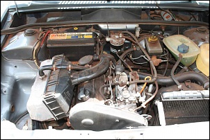

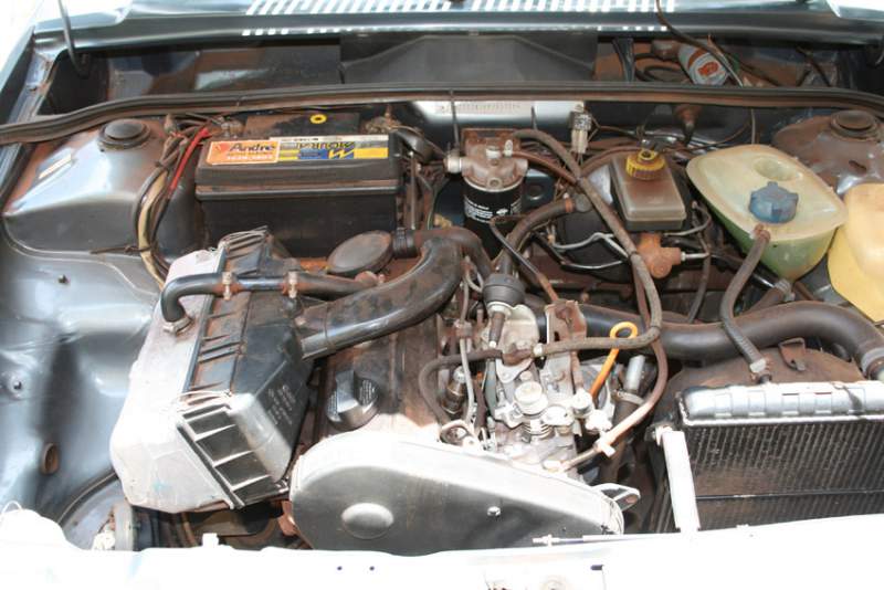

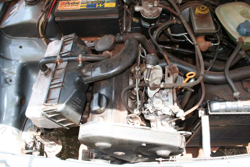

    Andre ta ai as fotos do motor, vc que é profundo conhecedor, esse é um motor muito antigo? Da para turbinar?
    Mesmo o DW8 eu queria turbinalo.
    O dono disse que o ap tava com meia vida, mas nao sabia dizer quantos KM!!!! Segundo informações o cara é cuidadoso!
    A duvida é cruel!
    Netto o ap 2.0 estou pensando ainda!

    Esse VW ai deve ser mesmo o AP, então é muito antigo. Acredito que se turbinar vai esquentar bastante, ainda mais sendo "meia vida" deverá pifar rapido. Agora sem turbo não deve andar nada.
    O DW8 sendo "zero" é uma boa pedida, mas o ideal seria desmontá-lo para destaxar e então turbinar. Massss, e a coragem para desmontar um motor zero. É muita disposição.
    Esse motor sem turbo deve ser terrível, não deve andar nada, acho muito complicado ele sem turbo.
    Cara, se eu fosse você entraria em contato com aqueles caras la do sul. Tem um la que vende vários modelos de motores VW diesel, não necessariamente eletrônicos. Se você precisar eu tento encontrar o contato deles e te passo. Derrepente tem um valor acessível. Um motor ATD num jota militar deverá ficar muito bom, ainda mais que é bem mais leve.
    abs.
