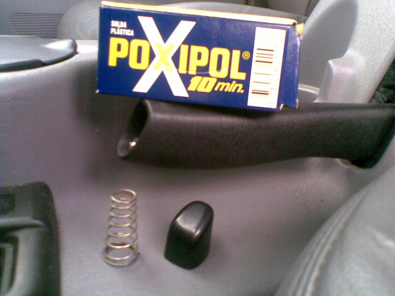

    Senhores, em virtude do problema com a quebra do botão do freio de mão ser algo um pouco comum, resolvi criar o tópico dando a solução para o conserto, para que no futuro a busca seja mais facilitada.
    Conforme pesquisa, a alavanca nova do freio de mão, no Brasil, custa R$ 509,00.
    Pesquisando importação, o custo com frete e taxação faz o preço se aproximar do mesmo valor, desistimulando a compra.
    E sem contar com a mão de obra para instalação.
    Comprei uma alavanca usada da Laredo, mas o código da peça e alguns fixadores são diferentes.
    Dependerá de adaptações cujo resultado pode não ficar bom.
    E isto ainda exigirá a retirada do console central do carro, com o risco de quebrar algum fixador ou suporte.
    Solução?
    Colar!
    Ao invés de usar a cola durepóxi, que demora muito para secar, compre POXIPOL 10 minutos.
    Ela se intitula como "solda plástica".
    Segundo o manual, depois da secagem absoluta, com a dureza que ela fica você pode lixar, cortar com serra ou até furar.
    Procedimento:
    Deixe seu carro em locar que não precisará manobrar por no mínimo uns 30 minutos.
    Imaginando que botão do seu carro quebrou com o freio baixado, que faz a trava do freio soltar e ele não mais funcionará, use um alicate para puxar o eixo interno da alavanca, puxando-a para cima.
    Assim, para fazer o serviço deixe o freio no modo acionado.
    Pegue o botão e raspe-o bastante por dentro, para que fique áspero o suficiente para aderir bem a cola.
    O eixo tende à descer e encostar no acabamento plástico da alavanca.
    Use algum objeto por baixo para mantê-lo bem no meio durante os trabalhos.
    Misture os dois componentes da cola (são dois tubos) e aplique com a pequeno espátula que acompanha o produto sobre a ponta do eixo e no centro do botão.
    Coloque a mola na posição correta (ela é cônica) e coloque-a no local, pressionando o botão.
    Com o botão ainda pressionado coloque uma fita adesiva eficiente na alavanca, passando em frente ao botão, de modo que o segure devidamente pressionado.
    Depois disto, apesar do produto falar em 10 minutos, por garantia, aguarde 30.
    Depois, pode tirar a fita e usar o freio normalmente.
    Como as instruções da cola falam em "secagem total em 24h", sugiro usar o carro normalmente, mas sem utilizar o freio de mão nesse período.
    E pronto!
    Espero que seja útil.

    Citação Postado originalmente por Reginaldo B Ver Post
    Li em algum lugar que o botão do freio de mão do monza serviria para adaptar, mas não tenho a mínima ideia se isso procede.
    Até é possível, pois na ponta do eixo é uma rosca.
    O que quebra na parte interna do botão é exatamente a parte plástica rosqueável.
    Olhando pelas fotos 1 e 3 se observa o pedaço do plástico que ficou preso nele.
    Se o botão do freio do monza ou de qualquer outro carro for rosqueável e da mesma bitola, o problema será simples de resolver.
