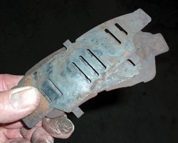

    Como calçar as pastilhas de freio (by Dr. Chrysler)
    O Sandro (Dr. Chrysler) gentilmente me mandou esse passo-a-passo que tomo a liberdade de compartilhar com os demais usuários deste fórum.
    Chapa de calha de 0,50 a 0,57 mm.
    Corte uma chapinha como na foto.
    O tamanho vai depender do cavalete que pode mudar de ano para ano.
    A chapinha fica sobrando +- 1 cm. de cada lado.
    Faça um rasgo de +- 1 cm. em cada extremidade
    Fica assim.
    Com o auxílio de uma morsa, vire a chapinha no meio a 90º.
    Vai ficar assim.
    Feche uma das pontas.
    Com a chapinha sobre o cavalete, feche a outra ponta cuidando para que fique justo.
    Ela pronta e encaixada com pressão.
    Pronto para o uso e sem barulhos.
    É isso.

    Como se trata de um fórum , eu me senti na obrigação de me pronunciar diante deste post , para alertar aos amigos o grande risco que estarão correndo ao aplicar este procedimento.
    Procedimento este que me admira muito ter partido do SR: Sandro , ou DR: Crysler , como se auto denominou .
    Este procedimento já é aplicado em vários paises inclusive por montadoras ,conforme anexo que estarei publicando, assim que possível , só que no caso são utilizados calços fabricados com aço de alta resistência para suportar o calor que pode atingir facilmente ° 600 e a pressão, exercida pelas pastilhas no momento da frenagem , basta observar que as pastilhas se apóiam nos cavaletes para suportar tal pressão ; E este material , que esta sendo indicado pelo nosso amigo é Chapa de Calha é em 80% constituído de Zinco , Material este muito resistente a Oxidação , porem frágil em relação a carga de pressão , podendo assim formar um trilho e impedir que a pastilha retorne para a posição de descanso , deixando ele encostada no disco e provocando o superaquecimento das mesmas , em um evento mais grave pode se ocorrer deste material se mover e provocar o travamento da roda , onde as causas serão mais graves .
    Como cada um é responsável pelos seus atos , cabe a cada um decidir se aplicam esta gambiarra em seu veículos e medir se vale a pena correr este risco.

    Agora imagine todo o peso do veiculo numa decida de serra , a pressao e o calor sobre esta frágil chapinha de Zinco .

    A ideia do Sandro é boa, uma opção simples é trocar a chapa zincada pela chapa de inox(AISI 304/304L). É um pouco ruim de trabalhar, mas suporta essa temperatura que o colega citou, em torno de 400 a 500°, temos que levar em conta que ao atingir a temperatura de 1000 graus, a maioria dos aços entre em ponto de fusão, somente com cobertura de Titanio e material a base de ceramica (ferramentas de corte com cobertura PVDtin)suporta essa temperatura em compensação não suporta impacto. Resumindo, derreteria o conjunto todo do freio.

    Ok Sandro!O Calço estou usando no TJ que freia perfeitamente mas faz um chiado...hj tirei a cahpinha e melhorei um pouco pois estava pegando no disco qdo a pinça movimentava...vou testar hj
    A XJ é que parece que trava,esquenta e cheira queimado,nela não tem nada:disco zero,pastilha zero e flexível zero porém tinha o mesmo problema c o cjto antigo então vou retirar a pinça e revisar o embulo...
    Pessoal!!O TJ ficou zerado com a chapinha mesmo depois de bem ajustada.Fiz de inox pq tinha um pedaco a mao e ficou bem legal.Depois tento fotografar sem a roda...

    Wilson, por acaso você tem uma Cherokee ou algum veículo semelhante???
    Conhece bem o sistema de freio deles?????
    Já viu como é a retenção da pastilha, já trocou uma pastinha?????
    Bom, eu tenho Dakota desde 2001 e ela usa exatamente o mesmo tipo de pinça e pastilha de freio. De 2007 pra cá, troquei toda a suspensão dianteira por um eixo de Troller 2000 que é exatamente igual ao da Cherokee.
    Fazer essa adaptação, se é que é uma adaptação, não interfere em nada no comportamento do freio. Isso apenas evita que a pastilha fique batendo fazendo barulho. É fato que as pastilhas ficam retidas naqueles cavaletes que nem fazem parte da pinça, o que certamente oferece uma segurança bem maior. E justamento por isso você ou qualquer pessoa pode ficar 100% tranquila em fazer tal ajuste. Sua família não estará em risco. Eu fiz isso na minha Dakota já tem muito tempo e até hoje funciona muito bem.
    Se você for reparar, em muitos outros veículos, o sistema de retenção das pastilhas é totalmente feito nas pinças que por sua vez são fixas por 2 parafusos apenas que pra maioria dos leigos, pode parecer pouco. É fato que o material empregado é de extrema qualidade e devidamente concebido para tal aplicação, mas lembre-se que os tais seguram exatamente toda a carga gerada pelo freio.
    No sistema das Cherokees, analizando por esse ponte de vista, os parafusos apenas seguram a pinça no lugar e quem segura a carga do freio são os tais cavaletes. Se acha que as chapas de zinco não são adequadas para tal serviço, eu também questionei quando me sugeriram tal solução, mas o tempo me mostrou que não existe problema.
    Agora se você for analizar por esse ponto de vista, verás que muita coisa em um veículo é suportado por componentes aparentemente frágeis.
    Imagina um caminhão, aqueles de 2 eixos apenas: tente visualizar que sobre seus feixes de molas, todo chassi, motor, carroceria, carga, força do motor, dos freios, etc etc etc estão apoiados sobre apenas 8 parafusos.....sim, os parafusos das buchas dos feixes de molas. Parece pouco não, mas exatamente sufucientes.....isso é só um exempo!!!
    Portanto não se assuste com a tal dica sugerida pelo Dr Chrysler. Se não fosse confiável, certamente ele não publicaria isso por aqui.
    Folhas de zinco são utilizadas para interpor as lâminas do molejo simplesmente para atenuar os rangidos e desgastes provocados pelo atrito entre as lâminas. Duram uma vida.
    Nos freios, ao menos no meu carro, tá tem 4 anos e nenhum vestígio de problemas.
