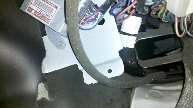

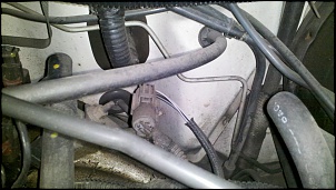

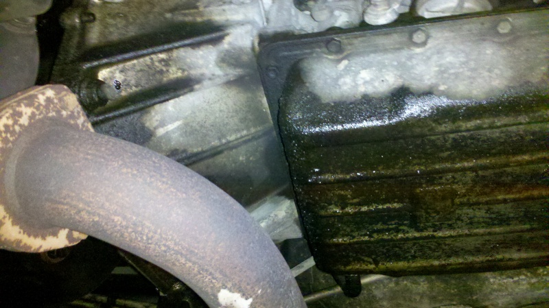

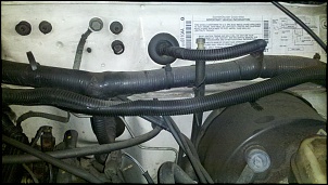

    a foto por baixo não deu pra tirar, deitei no chão mas a distancia é pouca, a foto fica muito fechada, não dá pra entender onde é a foto...

    Vou dar uma conferida na do meu cliente para comparar com a sua. Acredito que o problema esta bem nítido na foto onde aparece o acelerador. Aquele revestimento emborrachado mais o feltro deveria estar cobrindo tudo, se estivesse assim não apareceria o branco da carroceria. Acho que seria interessante vc levar a Cherokee em hum tapeceiro para retirar todo o carpete e colocar o revestimento por todo o assoalho. Amanha posto umas fotos. Ate mais.
