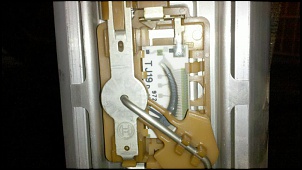

    Sobre o ponteiro do combustível, o meu também estava "doido", mas nunca chegou a acender a luz "check gauges" por causa dele.
    Mês passado eu troquei o conjunto completo da bomba de combustível, pois além do regulador de pressão com problemas, descobri que a causa da imprecisão do ponteiro do combustível era o desgaste acentuado dos contatos da bóia, como pode ser visto na foto abaixo.
    Foi só trocar a bóia que o ponteiro passou a marcar 100%
