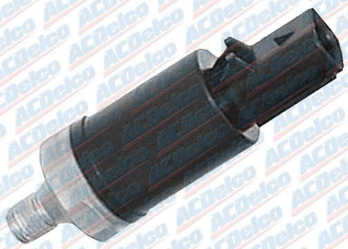

    Senhores, cotei o sensor de pressão de óleo da Sport, pois o meu voltou a dar umas variadas temperamentais.
    Ao cotar o preço na empresa Renoveparts.com, eles passaram o preço (R$ 170,00), e colocaram algo que parecia a marca: STANDART®.
    Em seguida, colocaram duas fotos, onde aparece novamente esta marca na primeira foto.
    Já na segunda foto, aparece uma linha d'água escrito "AC DELCO".
    Por isso pergunto: STANDART® é marca ou ela é AC DELCO?
    E se for mesmo marca essa STANDART®, alguém sabe a procedência?
    Miniaturas de Anexos Miniaturas de Anexos Grand cherokee laredo: Pressao de oleo alta-foto-sensor-pressao-de-oleo.jpg   Grand cherokee laredo: Pressao de oleo alta-foto-sensor-pressao-de-oleo-2.gif
