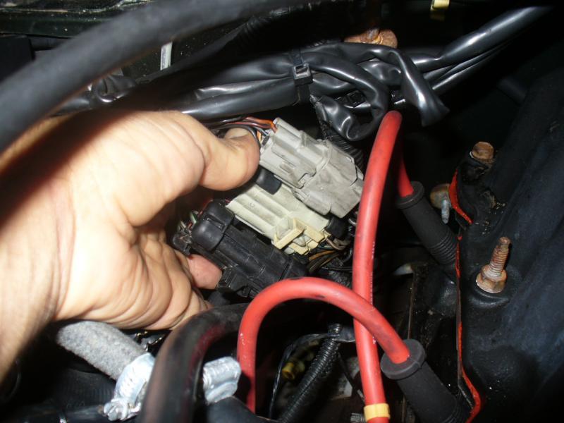

    ola amigos ja peguei uma xj com esse mesmo defeito
    sofri mais resolvi
    ali no motor encima da tampa do distribuidor tem umas 3 tomas grandes
    inacreditavel mais no meu caso foi so dar pressão nos pinos dessas tomadas que resolveu o problema
    espero ter ajudado

    Carlos, a Laredo não tem o procedimento de diagnostico de ligar a chave e desligar 3 vezes, terminando ligada? Os códigos de erro aparecem no odômetro digital...
    Tenta identificar com o Sandro esses conectores que ele falou e passa um spray limpa contato.

    Acho que a Cheroke que tem as 3 tomadas sobre o distribuidor que o Sandro falou eh a limited 5.2 v8 e não a Laredo.

    ola amigo é como te escrevi no reservado
    eu atropelei a conversa é uma tomada branca e outra preta atras do distribuidor parte superior
    essas tomadas são as junções do chicote do motor
    dar pressão é um serviço delicado e até quem tem experiencia quebra não aconselharia vc a fazer
    mas compre um limpa contato passe bastante e em seguida faça o teste ok

    Olá Carlos, as tomadas que o Sandro se referiu são essas das fotos, realmente ficam aonde ele disse. Espero ter colaborado.
    Boa sorte!

    ola amigo são justamentes essas
    parabens pela força
