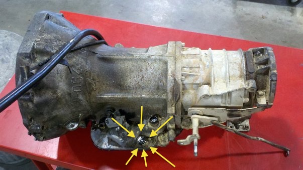

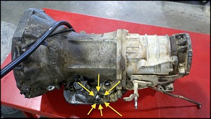

    Esse é o sensor de posição do câmbio (neutral safety switch):
    [ ]'s
