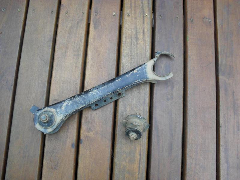

    Povo...
    "Estourou" o link superior traseiro da suspensão de meu Wrangler...
    Alguém já passou por isto?
    Antes de procurar por solução "mais agressiva" vou tentar apenas substituir a peça, se não for um problema recorrente...
    Então, caso alguém tenha esta peça "sobrando" estou a procura...
    Théo

    Conta melhor como foi o caso, Theo. Foi em trilha, numa situação de esforço ou em deslocamento no asfalto?
    Jeanilson,
    Estava no final de um levantamento de rally 4x4, depois de 12 dias de uso severo, em estradas esburacadas, valas, etc...
    Estava indo para a conferência final da prova, quand percebi que o Totem apresentava mau funcionamento e então resolvi parar num posto para dar uma olhada nas conexões dos fios. Quando entrei no posto e fiz uma manobra percebi que o carro estava muito "pesado", semelhante a quando vc esta reduzido e com bloqueio ligado nos 2 eixos e tenta fazer uma manobra.
    Quando coloquei na rampa percebi que o diferencial traseiro estava virado pra cima, e então vi o link estourado.
    Ou seja, sinceramente, não tinha ainda percebi a quebra, ou então quebrou quando entrei no posto.
    A peça apresenta sinais de que estava há tempos danificada.
    Andando acima de 90km/h na estrada o carro apresentava um barulhona suspensão traseira que eu identificava como semelhante a do calço da mola "bambo" e nunca tinha descoberto de onde era.
    Estou curioso para saber se trocando esta peça o barulho some.
    Em tempo, o carro esta apenas com calço de 2" nas molas.
    Já tinha notícias de outro caso semelhante a este?
    Théo

    Théo,
    Nunca tinha escitado casos como esse, daí o meu interesse.
    Que bom que pelo menos o único sinal foi da viatura mais "pesada", pois isso mostra um bom projeto da suspensão do Wrangler. Geralmente quebras como essa com a viatura em movimento resultam em descontrole do veículo .
    Se você não achar essa peça nova nas lojas de importados (peças sujeitas a fadiga eu aconselho a substituir por novas, sempre que possível), procure na Ponto Diesel, que é uma loja especializada em desmonte de veículos importados.
