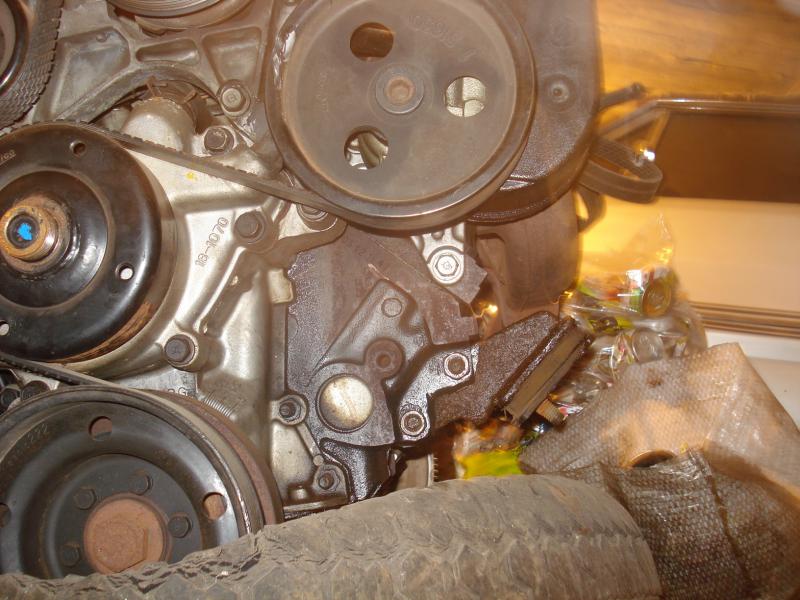

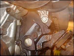

    Eis o local do Nº do motor da Grand Cherokee.
    Miniaturas de Anexos Miniaturas de Anexos Numero do motor Grand Cherokee Limited V8-dsc07224.jpg   Numero do motor Grand Cherokee Limited V8-dsc07226.jpg

    Demorei mas achei, fica no bloco bem abaixo do cabeçote, correto, está meio apagado

    Realmente e' um lugar chato de achar. fica na parte frontal do motor, ali na direcao da helice.

    O número é pontilhado e pode ser melhor visto passando um giz branco
