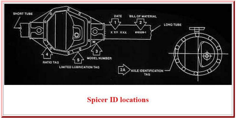

    duvidas sobe cherokee laredo 98
    acabei de comprar uma e gostaria de saber se ele vem com bloqueio original de diferencial na traseira ou na dianteira

    Pode ser que o amigo esteja se referindo a um Jeep Grand Cherokee Laredo (ZJ); em caso positivo, se este tiver um diferencial traseiro do tipo Spicer/Dana 44 (pode ser que o fiferencial seja Chrysler, então nada feito), pode ser que tenha um bloqueio do tipo LSD-Low Slip Differential, que para a Chrysler é chamado DSA-Anti Spin Differential. Deve ter uma plaqueta (procurar "5-limited lubrication tag"), o que pode indicar se tem bloqueio e o tipo especial de lubrificação, o que indica o tipo provável de diferencial, caso não tenha (o problema é que não tem dreno e para trocar o óleo tem que abrir a tampa é quando alguns mecânicos "cabeça-de-bagre" jogam fora as etiquetas de fábrica), tem que abrir e olhar, com algum conhecimento de causa, o que não é má idéia, pois como comprou o carro agora, pode ser que tenha que trocar o óleo do diferencial, sendo assim necessário saber o tipo dele. Se o carro tem um Dana 44 traseiro e, também, tem o engate para reboque de fábrica, com "ratio gear" = DME (relação corôa/pinhão=3.73), pode ser que tenha a capacidade "towing" e é bem possível que tenha um LSD lá dentro. Tem, ainda, outros tipos, tais como Trac-Lok e Power-Lok, para Cherokee mais antigo. Pode-se, também, para testar, fazer curvas bem fechadas em baixa velocidade em piso muito aderente, do tipo asfalto ou concreto de estacionamento, para ver se faz algum barulho, do tipo de discos de fricção se ajustando dentro do diferencial traseiro. Grande abraço e saudações.
    Miniaturas de Anexos Miniaturas de Anexos duvidas sobe cherokee laredo 98-dif_spicer_id_locations.jpg

    olá Bom DIA Prezado Claudio valeu pela atenção e resposta, ainda não procurei um bom mecânico, mas já lhe adianto que ao fazer curvas em pisos de grande aderência como falou, faz um barulho destes que vc comentou, sendo nestes caso qual o modelo de diferencial seria???

    Identificação pela tampa...
    Prezado Silvério,
    Pode ser feita uma identificação pela tampa do diferencial; em anexo, encaminho um arquivo, contendo informações para identificar alguns tipos de diferenciais pelas suas respectivas tampas. Este arquivo é originário do site Quadratec, mas que não está mais disponível, pois seu link original está quebrado, talvez por motivos de atualizações e felizmente aqui vai uma cópia para uso dos demais neste Forum. Grande abraço a todos e saudações.
    P.S.: Quando abrir a tampa, aproveite para contar o número de dentes da corôa e do pinhão, podendo determinar deste modo a sua relação.
