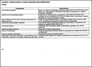

    Caro Wilson
    Sua vtr é ZJ ou XJ?
    Se for XJ o manual diz que em situações normais pode ser utilizado óleo 75W90 no diferencial. Para uso com reboques (carga) utilizar 75W140.
    Lembrar sempre que no diferencial traseiro deve ser utilizado o aditivo, ou o óleo aditivado.
    Segue a foto.

    Fala Carlos,
    Eu comprei este óleo por indicação da própria Ford (fui procurar na barrafor e eles sé tinham um litro, então o chefe da oficina me disse para procurar com o Marcelo).
    Segundo o pessoal da Ford este óleo já é aditivado.
    Mas por via das dúvidas você pode comprar este óleo e aditivá-lo (você viu por R$25,00 o frasco?).
    Até onde li a respeito, a sigla EP significa "extrema pessão", não sendo relacionado ao bloqueio - isto procede?.
    Posso dizer que já rodei 5000km após a troca, rodando direto no 4x4 e está tudo beleza (se estivesse errado o óleo eu acho que deveria sentir alguma diferença - ou não?).
    O que vc acha? Devo tirar a cueca pela cabeça? Devo trocar?

    Pois é, Não sabia que ja tinha trocado e quis alertar vc. O Marcelo tb afirma que é proprio para o Jeep (EP) mas ja li por aqui que não e fiquei na duvida. Se não teve nenhum sintoma na sua é porque esta mesmo certo. Se estivesse errado daria uns barulhos a muito kilometros. Eu voltei la hoje e comprei o aditivo. Pecar por excesso não vai prejudicar o diferencial. O que vc pode fazer é comprar lá o aditivo e pecar junto comigo.[]
