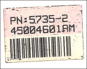

    Como saber se o diferencial é o DANA 44 ?
    Olá, amigos !!
    Mais uma vez venho pedir socorro......
    Encontrei os semi eixos na www.rockauto.com mas preciso ter a certeza de que o meu diferencial traseiro é o DANA 44. A Cherokee é a limited 5.2 V8 1998.
    No diferencial encontrei o seguinte:
    Na tampa: 46590
    Tbém na tampa: 97203
    Na carcaça: 46558
    E tirei um adesivo com código de barras, que escaneei e segue abaixo:
    Por favor, se alguém puder me ajudar, esclarecendo como eu o identifico, eu ficaria muito grato.
    Grande abraço;
    Betão.
    Miniaturas de Anexos Miniaturas de Anexos Modelo e diferencial da Cherokee Limited - HELP-codigo-diferencial-grand-cherokee-001.jpg
    4X4 Brasil Razão: Correção
    veja no link que te mandei na minha ultima msg....e compara o formato do diferencial com a figura.... o 35 e o 44 sao formatos totalmente diferentes !!!
    ou tira uma foto dele e coloca aqui !!!...ai matamos a charada.....sem ver é impossivel acertar 100% e vamos aqui ficar chutando !!!...vai que seu dif foi trocado um dia nesta vida por algum motivo !!!!
    mas vendo as figuras do link que passei vc mesmo saberá !!!!!!
    abs
