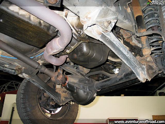

    Pessoal, levei a XJ num posto pra dar graxa nos pinos e percebi que a graxeira do eixo cardan está solta, nem tinha como colocar graxa nela.
    O carro está absolutamente normal, só percebi mesmo porque levantei o carro pra dar graxa.
    Alguem sabe me dizer se tem conserto, se te reparo nessa graxeira???
    Seguem uma foto do meu carro com a graxeira solta e uma foto que peguei no google que dá pra ver essa graxeira no lugar correto.
