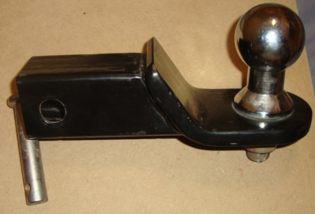

    Pino engate...
    Boa tarde,
    tenho uma ZJ 98, que veio sem o pino do engate e, como tantos, estive procurando uma que encaixasse ali, primeiro consegui um de S10, mas a furação não batia; acho que tem algumas diferenças, porém pequenas (observe que o furo é feito mais para a ponta da peça). Consegui uma original aqui no Forum mesmo, nas seção de classificados, que deu certinho centinho lá no encaixe. Com um paquimetro o perfil de seção quadrada tem 3mm de espessura (acho que veio da S10 era com parede mais grossa), e aquele perfil, que faz a terminação com a bola é uma chapa com 12,6mm de espessura, dobrada conforme se apresenta na foto. Grande abraço e saudações.
    Miniaturas de Anexos Miniaturas de Anexos Ponteira do engate Cherokee sport-pino_engate_1.jpg
