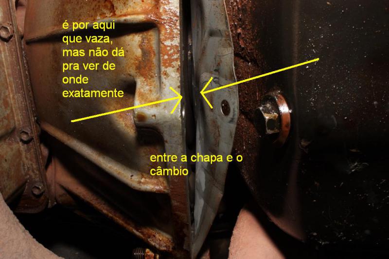

    Ta vazando pelo respiro da cx de marcha, fica de lado, perto da junção com o motor, tipo um pescoço de ganso, o óleo quando esquenta tá espandindo,, é é capaz de estar com exesso, ela para porque o óleo perde função...e o câmbio fica patinando, pode vazar também pelo retentor, no eixo,este respiro serve par aliviar "pressão" interna, mas se tá jorrando óleo...é exesso, filtro obstruido..pode ser até o conduit que vai para o radiador do motor que pode estar de alguma forma amassado...mas para jorrar..geralmente e muita pressão interna..ou exesso..tem analisar o conjunto com cuidado...

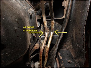

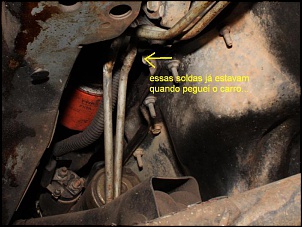

    - pra testar a linha de resfriamento do oleo, desacople a mangueira (ou cano) de retorno justamente no ponto que ele tem que voltar pro cambio.
    pode ligar o motor em P com a mangueira fora, se jogar oleo (na capacidade maxima do cano) blz, é sinal que o arrefecimento de oleo está OK.
    Caso não vá oleo, procure por amassados no sistema, obstrução, etc.....
    se tudo estiver oK, faça o mesmo, mas solte o inicio do cano/magueira de oleo, se não sair oleo por ali tbm, vá direto na bomba de oleo do cambio.

    Bom, realmente, tem abrir... há um problema.
    Deixando a ventuinha ligada demora mais ainda para vazar.
    Saí para trilha as 13hs com trajeto de uns 20Km de asfalto + 10Km de estradão...depois trilha...estradão trilha... começou a vazar só 16:30... pô.. isso que indigina... porque não vaza tudo logo de cara que ai o a gente se irrita e abre de uma vez... ela fica me iludindo..rss.
    Ai entro dentro de um rio, dou umas voltinhas, esfria os animos e para o vazamento...
    É temperatura da caixa...oleo afina...vaza pelo retentor do conversor de torque... quase tudo descoberto, aliás, descoberto tá, mas que probleminha mais chato.
