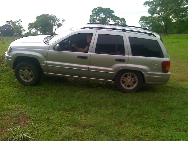

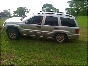

    Usuário Avatar de Guilherme A. Araújo
    15/07/2008
    Cuiabá/MT
    37
    715
    e no meu caso que nao tem nada escrito??
    Trata-se de uma CRD 2.7 Diesel, e estou louco pra saber qual que é, pois neste fim de semana fui testar o bloqueio, que ou deslizante ou vari-lock, sei lá qual que é, e é exatamente isso que quero descobrir.
    Numa sibidinha que testei, as rodas apenas patinavam em X, tanto no All time, como em Low(reduzida).
    Como faço para descobrir ao certo qual sistema tem a minha?
    Além do mais, a alavanca de marchas fica á esquerda e a de traçao á direita...
    PU9TAZ-Yaesu FT-8900R-Ranger XLT CE V6 210cv 4x4+BL4"+35"->"Amante"
    CBT Javali-S4T -150cv-Grand Cherokee 2.7CRD Diesel 04-Muitas Fotos!
    29/06/2011
    21
    A sua deve ser quadra trac! Até onde eu sei as quadra drive foram só as limited a gasolina.
    vale lembrar que as quadra drive tambem possuem a inscriçao na tampa do portamalas, abaixo do nome "jeep".
