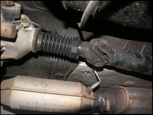

    Fiz a troca do protetor de poeira.
    Tem que tirar o carda, mas é muito simples. Usei uma coifa da caixa de direção do GOLF 2002. Não sei quanto tempo vai aguentar, mas os diâmetros são exatos e ela é bem grossa.
    Não ficou nenhum vazamento no retentor. Acho que esta tudo Ok.

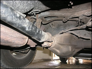

    Desculpe a demora, só agora tive tempo de tirar fotos.
    Uma é a da coifa original rasgada.
    Outra é da coifa nova instalada.
    A terceira mostra os parafusos que tem que ser retirados para remover o eixo carda. É muito simples.
