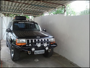

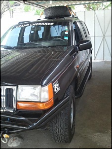

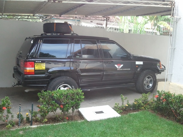

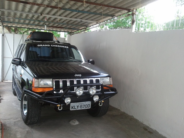

    Galera acabei de colocar para-choques novos no carro e achei que ficaram bem legais. Posto as fotos para vcs darem uma opnião. A laredo está com calços de 2", pneus 31 10,5 15. Estou trabalhando agora na criação de um bagageiro e um para-choque traseiro com suporte de pneus. Assim que os fizer posto as fotos. Depois quero ir para um lift de 3", provavelmente da procomp ou sky. Só preciso da grana pra comprar, hahaha.
    Valeu e Feliz Natal a todos.
    Miniaturas de Anexos Miniaturas de Anexos Parachoque pra XJ-2010-12-24-15.17.33.jpg   Parachoque pra XJ-2010-12-24-15.18.17.jpg   Parachoque pra XJ-2010-12-24-15.19.30.jpg   Parachoque pra XJ-2010-12-24-15.18.53.jpg   Parachoque pra XJ-2010-12-24-15.23.43.jpg
