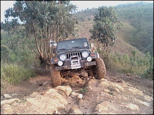

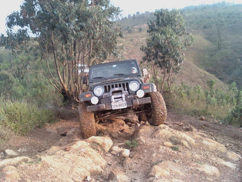

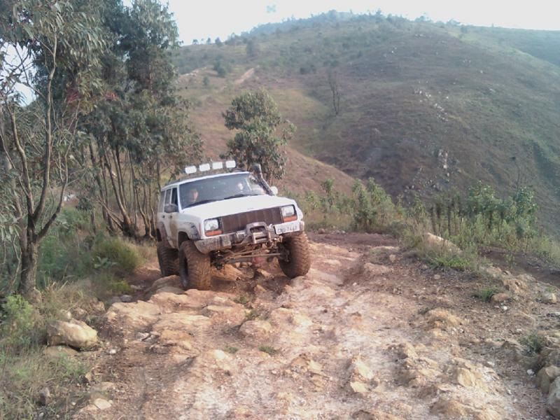

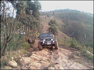

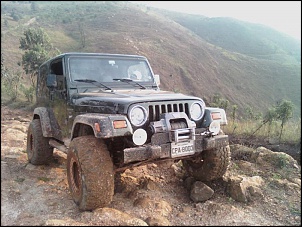

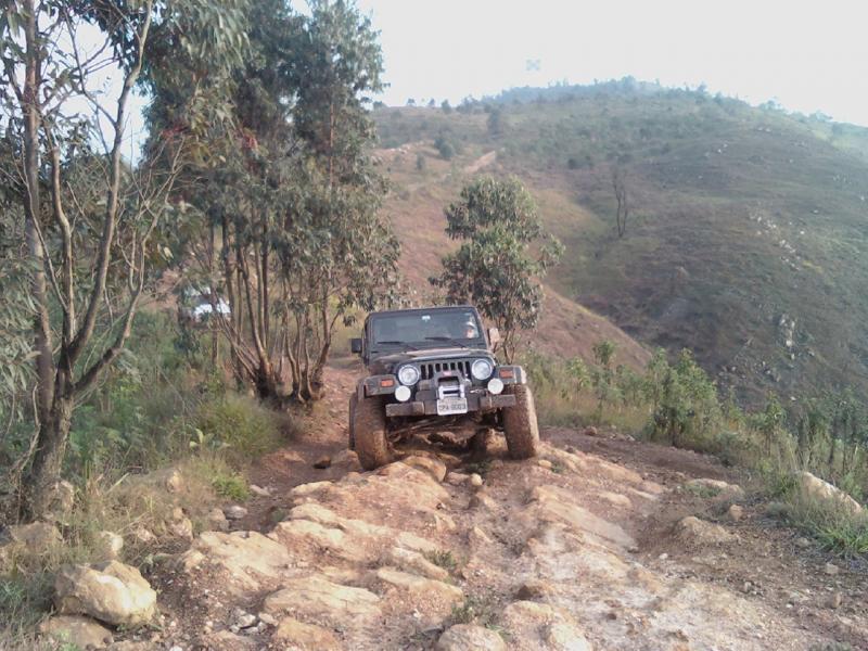

    Marcelo vai umas fotos da trilha de ontem foi tranquila mas trilha
    por mais facil sempre e divertida.Fomos em 8 jeep
    Ta ai algumas fotos.
    Miniaturas de Anexos Miniaturas de Anexos Wrangler 98 - Pneu 33 em rodas originais raspa?-008.jpg   Wrangler 98 - Pneu 33 em rodas originais raspa?-009.jpg   Wrangler 98 - Pneu 33 em rodas originais raspa?-013.jpg   Wrangler 98 - Pneu 33 em rodas originais raspa?-004.jpg   Wrangler 98 - Pneu 33 em rodas originais raspa?-011.jpg
