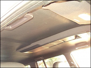

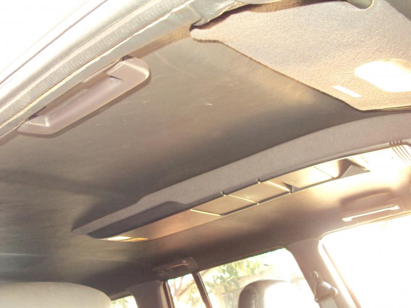

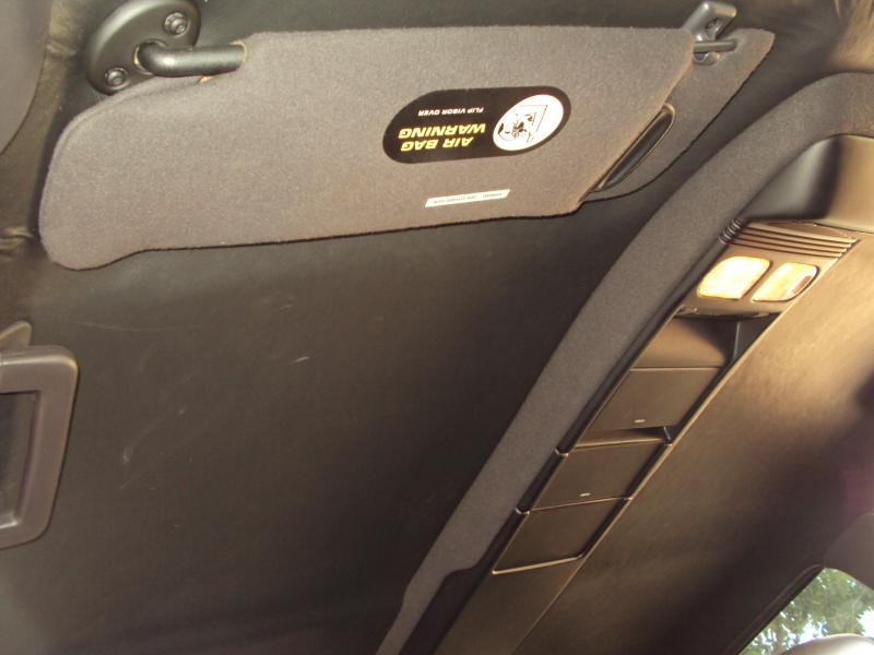

    Estão ai as fotos
    Esta um pouco empoeiradim , agora é só passar um panim e fica limpim
    Miniaturas de Anexos Miniaturas de Anexos -dsc01511.jpg   -dsc01518.jpg   -dsc01512.jpg   -dsc01520.jpg   -dsc01517.jpg
