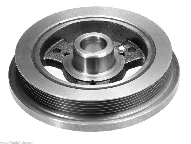

    NUNCA, JAMAIS FAÇAM ISSO EM SEUS CARROS.
    Polias de virabrequim não são apenas polias, são COMPENSADORES HARMÔNICOS.
    Um virabrequim é um eixo de precisão. Não é a toa que são balanceados com relógios de inércia... Se você vai balancear o seu num torneiro "meia boca" sem a aparelhagem, é pagar pra destruir seu virabrequim.
    As polias de virabrequim são os balanceadores da peça - percebam aqueles furos na polia, são importantíssimos - e precisam do "jogo" mínimo entre os anéis para "compensar" as vibrações internas e empenos da peça.
    Polia desbalanceada (empenada) é um crime! Ela vai detonar as bronzinas num tempo muito menor que o do desgaste normal.
    Trocar a borracha por um anel de aço é permitir que a peça transponha obstáculos internos sensíveis (pela falta desse balanceador) detonando as bronzinas... E se soldar os anéis então, acabou de desbalancear mais ainda.... Um virabrequim com câncer... só vai aumentar a merda...
    Os americanos quando têm um motor batendo mancal, a primeira coisa que eles olham é se tem óleo no motor, e a segunda é se a polia do vira está empenada.
    Eu já fiz essa besteira... Mecânica é igual medicina.........
    Usuário Avatar de Cláudio Brasília
    10/03/2005
    Brasília/DF
    67
    875
    Harmonic balancer or Damper...
    Tão baratinho, lá fora...não se esqueça do retentor...
    Miniaturas de Anexos Miniaturas de Anexos Polia do Virabrequim-engine-harmonic-balancer.jpg   Polia do Virabrequim-engine-harmonic-balancer_594-018-007.jpg   Polia do Virabrequim-engine-harmonic-balancer_102005.jpg

    É tão baratinho para eles ...
    Contabilize aí Shipping + II e etc ...
    Toyota Escorpião de Aço 2.8 TD,SPOA +3", Snorkel, Trepador 35", Work 12.000, Procomp ES9000, ProC 15x10, LSD, PX, M Crawler 4,70:0, Jumelo revólver !
    Citação Postado originalmente por laserman Ver Post
    Claro... eu faço as contas.
    Numa polia de Cherokee de US$ 35.00 ela sai aqui R$ 258,00 em casa, com frete e imposto de importação sobre tudo.
    É caro?
    Uma de Opala nova custa R$ 400,00.
    Nas importadoras, você encontra polia de Cherokee a R$ 350,00. Ainda mais barato que a do Opala.
    É caro?
    Pagar R$ 258,00 pra não ter que pagar R$ 3000,00 dum virabrequim novo + R$ 800 de MO + os casquilhos + as juntas quando o outro vira quebrar?
    Refaça suas contas.......
