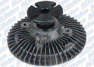

    Turma,
    Tenho outra duvida, quando acelero o carro faz um barulho estranho.. como se fosse o som da ventuinha... eu me recordo que alguem comentou que poderia ser um tal de viscoso!...
    Como eu nao consegui entender direitinho estou indo meio que no chute!!! Eu achei esta peca que esta no anexo, vcs poderia me ajudar a confirmar se seria isto mesmo?!
    Obrigado a todos
    Bingo CAO, esse ai eh o tal acoplamento viscoso da ventoinha, ele se chama viscoso pq dentro existe um liquido ( geralmente a base de silicone ) q com o aumento da temperatura modifica sua viscosidade para alterar a rotação na ventoinha. O barulho tende a ser auto com o carro frio, eh alto e bonito tipo Wooooommmm, depois vai ficando baixo e seco , tipo weeeeemmmmm. Cara esses gringos pensaram em tudo na p... desse carro, menos na agua q sobe pro parabrisa quando se passa em poças!!
    Muito obrigado Fernando
    Alguem sabe onde posso encontrar esta peca?
    CAO, eu tenho um acoplamento viscoso para vender, pois comprei para a minha cheroca e o problema era outro.
    Portanto, se o motor da sua cheroca for 4.7/ 5.2/ 5.9 V8 beleza, se for 6 cc eu não sei se serve.
    Estou pedindo R$ 250,00, bem abaixo do que paguei o novo !

    Só importada e você consegue no mercado livre com o MALKI ou também com o WILLIS - 51, ambos são ótimos vendedores de peças da cherokee, membros do Mercado Livre.

    Citação Postado originalmente por cao Ver Post
    RENOVEPARTS.COM Web Site (11) 5182-0782
    440,00 nova
