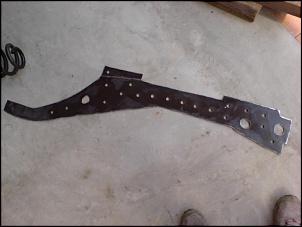

    Caros,
    Como a maioria sabe, cherokee (quando preparada para trilhas médias/pesadas) pode sofrer com algumas rachaduras. Na verdade, TODOS os carros sofrem com o mesmo problema, mas aqui só se fala de cherokee!!!
    Abaixo algumas fotos de como fazer. Estou fazendo na minha e qualquer dúvida é só perguntar!!!
    Fiz com chapas de 3mm, mas pode usar 1,8mm ou 1,2mm que a maioria faz assim e guenta bem. 3mm é exagerado e serve mais pro pessoal que "arrebenta" com o carro de alguma forma
    1. Corte a chapa igual a parte que quer cobrir.
    2. Dobre para que o caimento seja perfeito.
    3. No lugar. Essa parte tem muitas curvas. Precisa paciência.
    4. Soldado. Comece em uma ponta e termine na outra. Tanto a solda de cima quanto de baixo. É muito importante respeitar isso. Os furos foram feitos com broca 13mm e servem pra fixar bem o centro da chapa dando mais resistência.
    5. Pintado.
    Não esqueça de lixar bem o chassis antes da solda para que "grude bem". Um reforço pode "pular fora" caso a solda seja mal feita.
    Eu tb passo graxa náutica entre a chapa e o chassis antes de fechar com solda pra caso entre um pouco de água, não enferruje.
    Boa sorte a todos... e mão a obra
    abs
    Miniaturas de Anexos Miniaturas de Anexos -dsc02520.jpg   -dsc02521.jpg   -dsc02524.jpg   -dsc02538.jpg   -dsc02575.jpg
