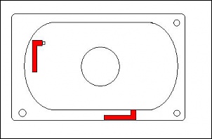

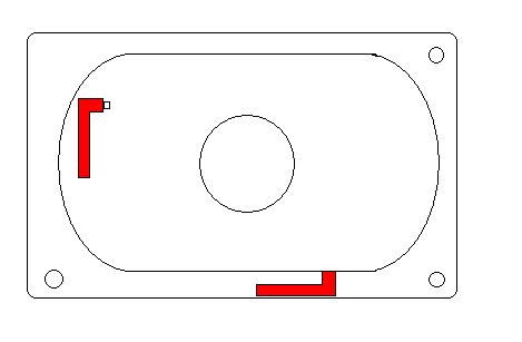

    Esses furos, 2, pelo que percebi são para ventilação/respiro, e eles devem ter uma manguerinha em forma de L, como um sifão. (Ilustrei alguma coisa semelhante a visão traseira do farol da ZJ com as 'magueirinhas, em vermelho.)
