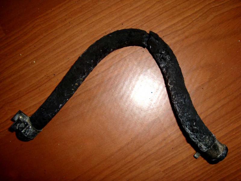

    Dia 18/11/2008 fui a uma auto eletrica consertar uma lampada da seta e reparamos que estava pingando gasolina de uma mangueira. Fui ao mecanico imediatamente que tirou a original e colocou uma mangueira de injeção, disse que aguentava a pressão, eu perguntei se aguentava o calor tambem, já que a original era um caninho revestido, ele disse que sim e colocou usando duas braçadeiras.
    Resultado, dia 20/11 a noite ela pegou fogo quando minha esposa e três filhos estavam usando o carro. Graças a Deus nada sofreram, mas o motor ficou destruido, derreteu tudo e não tinha seguro. Gostaria de saber se o motor pode ser aproveitado ou o calor danifica o funcionamento? Onde encontro quem possa fazer esse serviço e as peças? Tem recuperação?? Abraço a todos!!

    Que pena Rogerio pelo que aconteceu.
    Nem tudo esta perdido. Acredito que seu carro tenha GNV.
    Fica mais um alerta para quem usa este combustivel.
    A instalação tem que prever o desligamento automatico da bomba.
    O que ocorre é que como a bomba continua pressionando o combustivel, mas nao há vazão pois os bicos estao desligados, então o combustivel aquece e deteriora a borracha, pois apenas a porção que fica la na bomba é devolvida para o tanque. alguns mecanicos ainda colocam uma valvula de rentenção na linha da tubulação do combustivel para simular o regulador de pressão, e ai fica ainda pior pois estoura os bicos.
    Em situação de uso normal, sem alteração das condições originais do veiculo esta mangueira dura por toda a vida. Tenho um ZJ 98 toda original, sem GNV e minha borracha está perfeita. Se houver necessidade de trocar que seja por uma de especificação propria para injeção de combustivel, pois muita gente usa mangueira de pressao de ar para o uso em combustivel.
    Quanto ao seu motor as partes internas provavelmente nao foram afetadas e ai talvez o mais indicado seja comprar em sucata toda uma instalação de um veiculo realmente estragado, pois estas partes, exceto por queima nao estragam.
    Para voce ter uma ideia, tenho tambem uma XJ e comprei dias atras toda a parte eletrica incluindo motores de vidros, bicos injetores, caixa de fusiveis reles, enfim so nao trouxe a carroceria e motor + CA + CT por R$ 1.500,00.
    abraços a todos
    J Pinho

    Olá J. Pinho, obrigado pelas dicas, porem minha cherokee não tem gnv, e a mangueira ainda era a original, abraço, Rogerio.

    Prezados Amigos infelizmente sou partidário da dor de todos ou de quase todos, porém a minha perde foi uma DODGE RAM 5.9 360CID. Nem é 4 X 4 mas resolvi me cadastrar para trocar informacoes, pois o motor e cambio são os mesmos. Uma das piores coisas a conseguir é o CABO KICKDOWN do cambio, pois nunca estraga e até nos USA é raro pois quase ng produz. Concessionaria é miseros R$ 834 ou seja impossivel. Estou montando novamente a minha quase toda retirada de desmanches pelo pais.
    Forte abraço a todos e no que eu puder ajudar estou a disposicao.
