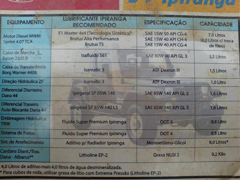

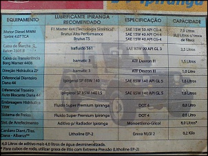

    No posto tem a tabela das aplicações. Eu não tenho mais lsd... ele já se foi com a troca por um bloqueio 100% Mas eu já fui trocar óleo de troller e sei que tem! Inclusive tem esse adesivo mostrando qual óleo no compartimento do motor do troller. E ele tem lsd!
    Tá aí o adesivo do troller e o óleo...
    Confirma antes porque eu não me lembro a última vez que usei óleo com lsd.

    Samukanvas, vou atráz desse óleo que tá no adesivo do Troller. Valeu pela dica.
    Arbass, eu liguei pra concessionária Ford daqui e eles trabalham com óleo da Texaco, mas pra variar esse LS tá em falta. Mas ele me disse que pode mandar trazer. Vou passar lá pra acertar com o cara. E o preço é R$ 15,00 o litro, pra uma concessionária o preço tá bom demais.
    Se na Ford não der vou ficar com o Ipiranga. Só espero que esse eu encontre.

    Óleos com aditivo:
    Todos 85W140
    Texaco = Multigear LS
    Ipiranga = Ipirgerol LS
    ACDelco MA API GL-5..... esse é bom confirmar, dizem q é vendido nas concensa pra Ford e GM com bloqueio ....
