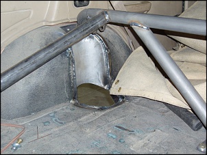

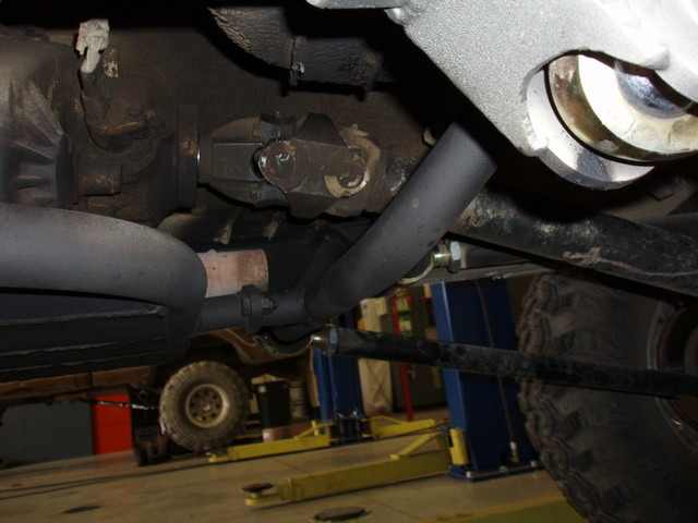

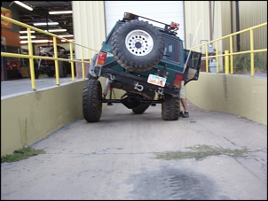

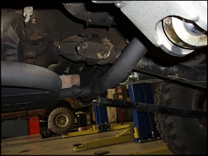

    Acho meio complicado conseguir algo melhor do que vemos hoje em dia. Você vai ter que abrir mão de algo, ou fica para um uso mais On-road ou fica mais para Off-Road.
    Mantém-se o carro, digamos, "satisfatório" para o uso On-Road com um Kit Lift dos que tem no mercado. Ou faz um 4-link rear Conversion com CoilOvers, aí o orçamento vai lá em cima, deixa de ser um carro "quase original", muda sua posição de venda no mercado...Complicado opinar
  • #20
    Faltaram as fotos
    algumas fotos do 4-link
    Miniaturas de Anexos Miniaturas de Anexos -4linkb.jpg   -4linka.jpg   -4linkc.jpg   -4linkd.jpg

    É verdade que fazer um 4link é mais caro, mas não precisa fazer essa estrutura toda pra se conseguir uma boa traseira (uiiii)
    Minha xj conseguiu manter a mala intacta e tem curso razoável na traseira.
    Cerveja, eu to querendo fazer um 4link pro sergião e ele não quer deixar. Tudo di grátis
