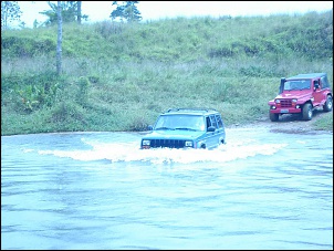

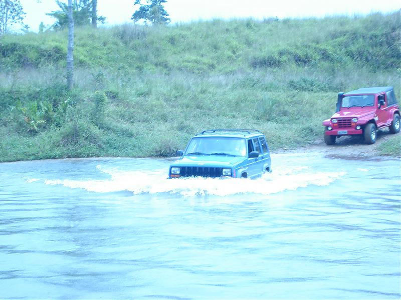

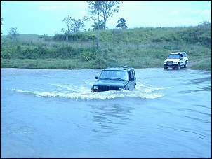

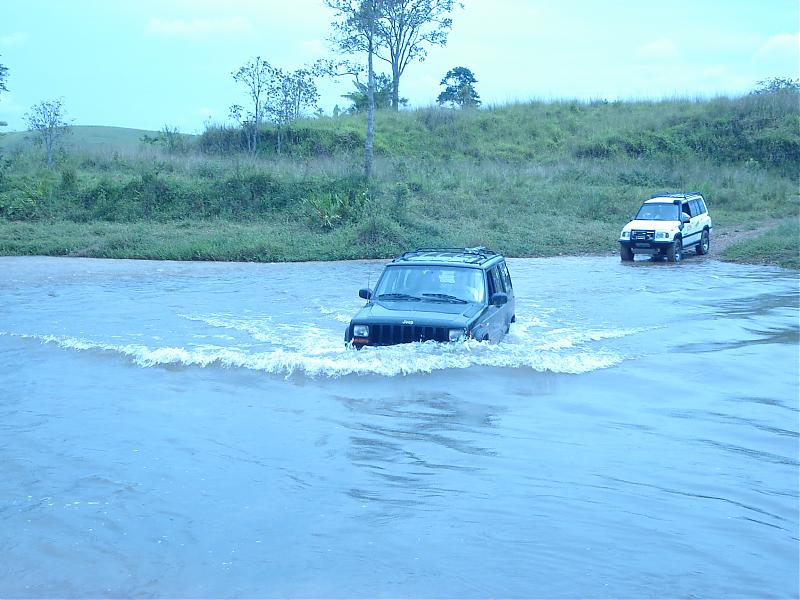

    Minha viatura é um CJ-5, mas já ví algumas XJ brincando na água conforme as fotos à seguir.
    Rogério
    Miniaturas de Anexos Miniaturas de Anexos -dsc04010.jpg   -dsc04001a.jpg   -dsc04015.jpg   -dsc04016.jpg
